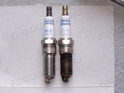

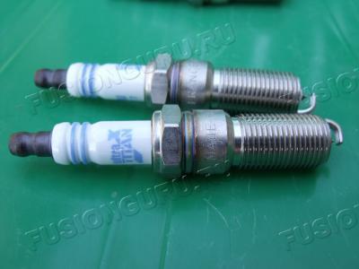

Ну что пойду поставлю титановые свечи произведённые во Франции BERU Ultra X Titan
Добавлено спустя 1 час 6 минут 17 секунд:
Вот масштабное фото
Как говорится чудо не заметил :mad:

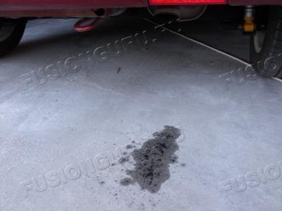

Как работал движок на штатных свечах так и работает, мультитроникс тоже не зафиксировал экономии топлива, единственное что изменилось после старта на прогретый двигатель примерно 60с с новыми свечами с выхлопной потекло, и это в первые :scare:
С чего это вдруг?????????
Как климакс какой то.
Прошу прокомментировать случившееся :ttt: :unknw: :help: :eek:

maxs-vd писал(а): Прошу прокомментировать случившееся :ttt: :unknw: :help: :eek:
Возможно фаза зажигания или интенсивность таки изменилась. По крайней мере сажа это заметила. :smirk:

Олег Анатольевич писал(а):Возможно фаза зажигания или интенсивность таки изменилась. По крайней мере сажа это заметила. :smirk:
Да по любому что-то не то, возможно бензин продолжает лить как и раньше, а это уже лишнее количество для данных свечей...
Конденсат в трубе исключен, слишком тепло было последние дни, под 40с.

maxs-vd писал(а): Да по любому что-то не то, возможно бензиКонденсат в трубе исключен, слишком тепло было последние дни, под 40с.
Да я и летом не раз сопли с выхлопом у попутных машин наблюдал.
А вопросик таки заинтриговал, - по симптомам такое бывало, когда на старых движках зажигание выставляли такое позднее, что топливо догорало в выпускном коллекторе и начинало стрелять в выхлопной трубе. Вероятнее всего ЭБУ не сразу разжевал данные с датчика детонации.

В общем проездил уже не мало, не могу сказать что тянет лучше, что расход уменьшился, на холостых при работе сцеплением- да ощущается разница более уверенно движок прёт, капать с трубы перестало.

Beru UXT 7 Titan

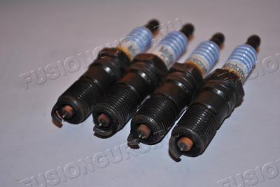

Ну вот я сменил сегодня свечи на иридивые Denso ITV 16 ( стоимость 499 руб за 1 шт)
А стояли вот такие:
Что скажете о старых свечах ?
Разницу объяснять смысла не вижу, все уже рассказано, разница ощутима сразу и прилично...

А не в масле ли они ?
