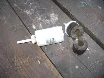

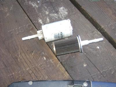

timoha-07 писал(а): На днях препарирую фильтр с "пробегом более 100тКм, фоту покажу.).)
На люмини следов коррозии нет. Не испаряемый естеством фильтрат был. Как видно ни одного "живого места". Предел
В свое врема штудировал форум Фокусников, на первых Фокусах ТФ совмещен с насосом, и многие говорили его ресурс (ТФ) ок. 130тКм. (но он по площади во много раз более нашего

Поменяю свой после 15 ткм, тож надо припарировать ))
А с таким фильтром, как форсунки не ушатало...

А после 15тКм, желтого цвета фильтрующего элемента будет много
