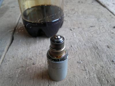

Doc Brown писал(а):Уверен? Вроде как на КПП сливная пробка должна быть магнитная. Иначе где улавливание продуктов износа?
На все 100%. Специально проверял.
Этот болт выкручен и оставлен в стороне. Ничего с него не протиралось, пальцами не касался.
Видно, что на нем ни песчинки. Далее я его протер и поднес к железу - тоже нуль - не магнитится.
А вот шарик там нужен чтобы ручка КПП при движении вперед - назад щелкала, а не тупо двигалась непонятно. То есть найти нейтраль не удается без болта. А значит с болтом есть физический контакт. Да и по этой фотке видно, где именно этот контакт
