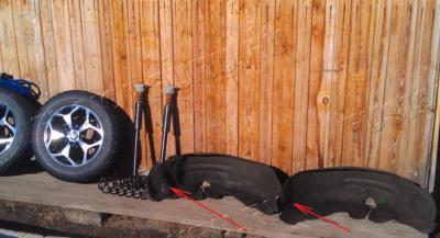

#468 Сообщение avtopilot18 » 14 мар 2015, 06:37
Довелось мне тут прокатиться на гружёной машине на дальняк. Пробег задних стоек около 80 ткм (пора менять, на пустом авто работают, гружёный- нет). К вопросу о применении резины 195\65 R15 Всё видно на фото: на больших продольных волнах, когда не работают стойки, колесо может задеть кузов! Валенок сорвало- выкинул (давно хотел поменять на пластиковый локер)

avtopilot18, а отбойники у тебя часом не того? Ездил я гружены на 65 профиле - валенки еще родные.

#470 Сообщение avtopilot18 » 14 мар 2015, 15:59
Отбойник именно на этой стороне раскололся зимой- на обочину меня вытеснили в яму, а было морозно. Но обнаружил я это только когда валенок вырвал... :( во время крайней поездки. Но отбойник-отбойником, геометрически это ( задевание) возможно, я об этом писал.

У меня на 3 месяце владения, года почти 3 гола назад, оба валенка протерло, на резине 195/60 r15. Отбойники были целые, они до сих пор как новые.
Грузанул хорошо тогда машинку. Да и бывает частенько вожу тяжелое, свой дом, хозяйство и все такое.
Проставки помогли, сзади 30мм поставил, теперь даже на 195/65 r15 колесо до валенка не достает.
Но до сих пор зашить руки не доходили, снял сегодня как раз локеры, под одно безумное дело :lol:
Думаю, чем завтра зашивать буду.
