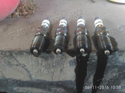

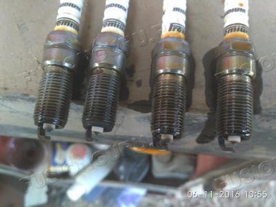

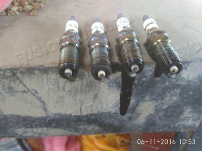

Сегодня выкрутил все 4 свечи BRISK Premium+ P5, сразу после трассы открутить не получилось, мой трубный свечной ключ вышел из строя, пока нашел и купил длинную головку на 16 прошло время, 3 дня опять ездил на полухолодном двигателе. Залил даже видео ну и фоты:
слева на право с 1-го по 4-й цилиндр. Свеча первого цилиндра слегка подгорел центральный электрод, так же видно что 1 и 3-й цилиндры с чернотой на изоляторе, на 2-м и 4-м правильный легкий рыжий налет. Лью только 95-й на Роснефти, не скажу что лучший бенз, но более менее стабильное качество средней паршивости есть, на Лукойле почему-то детон больше, а стоит дороже, а Газпрём и Газпрёмнефть почему-то расход чуть выше, других у нас в деревне нет.
Чуть подогнул боковой электрод с первого цилиндра и закрутил свечи в обратном порядке, а надо было перемешать, похоже на 1-3 и 2-4 идут как разные обмотки катушки.
Форумчане нужен вердикт, начинается легкая параноя - мне уже кажется, что тяга стала хуже.

Свечи ваши с оплавленными центральными электродами, их бы поменять. Возможно качество свечей оч. плохое. Не от детонации это..От детонации изолятор крошится... Но это я без уверенности говорю.

Состояние свечей по фото плохое, меняйте, в противном случае не стоит ждать каких-либо результатов от подгибания, смены топлива....

Что течет со свечек?

Серёг, это по ходу следы "клининговых" мероприятий.
DarVeter, кино фигня, фоту бы верхней части изоляторов свечей. На четвертой, на средней фоте пятно ржавое в месте которое под "мундштуком"... Вполне возможно что это комплекс событий; короткие пробеги, говеный 95 ( за 92-й дедавова, тебе уже сказал)), бобина (рабочая вроде но с отличиями по вторичным обмоткам), слепая вера в чудо каталитические свечи ( ставь штатные, родные).. По идее сие тянет за собой и грязные форсунки с ДЗ. Свечи тянуть бы по моменту, а то инструментом типа головка можно разрушить изолятор.. а это уже другая тема на этой Конфе

timoha-07 писал(а):Серёг, это по ходу следы "клининговых" мероприятий.
Скорее прокладка КК пропускает масло.
Свечи как свечи :pardon:
Проблем вообще не вижу, чистенькие электроды.
У меня и на таких работал мотор уверенно (на изоляторе видны следы пробоя искрой) :lol:
Промерять бы зазор еще после 30тыс. км. ;)
Я обычно такие выкручиваю каждую осень.
Тоже налет ржавый на изолятор. Пробеги короткие у меня и 92-ой, это да ;)
Катушка и провода проверенны.
Не жалюсь, работает моторчик замечательно (есть катастрофический недостаток тяги, но это в силу объема, все таки это не 2 литра).
Зазор кстате за 25тыс. км. подрос на 0,1мм. Пока не правлю зазор, потому что ездит нормально, без изменений.

Стас, прячь под спойлер такие страсти. Ты как их выворачивал?

Если бы они не подплавленные я бы тоже не видел ни хр.... А то что ты там показал это лучше не не показывать потому что это дичайшее исключение. И годится в рубрику "так не поступают пионеры". Это при всем моем уважении.. Но эпатажу тоже есть мера.

serezhiki писал(а):Что течет со свечек?
Масло конечно. Оно собирается только в углублениях свечи, луж в самих колодцах вроде нет и пятаки - заглушки тоже сухие. Весной поменяю, менял при замене ремня ГРМ в довольно крутом сервисе в Ростове-на-Дону, толки крышка у нас такая, то ли сервисмен браконул - в каком-то из цилиндров масло появилось очень быстро после ремонта

дедавова писал(а):Если бы они не подплавленные я бы тоже не видел ни хр.... А то что ты там показал это лучше не не показывать потому что это дичайшее исключение. И годится в рубрику "так не поступают пионеры". Это при всем моем уважении.. Но эпатажу тоже есть мера.
Подплавленные? Могу ошибаться, не заметил, но с виду на фото обычная иридьевая свечка, с соответствующей формы электородом.
Никакого эпатажу. Я к тому, что даже на таких свечах работает нормально мотор.
Я не пионер поэтому до такого свечи не довожу, это пенсионер предыдущий катался на фьюжене так, что по свечам в принципе понятно, как он заботился о машине.
