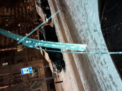

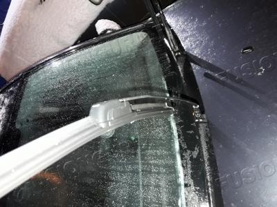

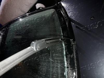

сфотайте кто нибудь поводок, как должно быть не согнуто, видимо я перестарался )
ERV
Модератор
Сообщения: 2358
Откуда: С-Пб
Re: Щётки стеклоочистителя (лобовое)
#283 Сообщение ERV » 08 дек 2017, 20:11
Пассажирская - с легким радиусом.
Водительская - почти прямая.
Угол есть, но очень маленький.
Мда - качесто фото не айс

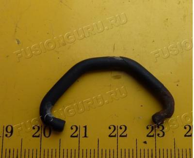

Уже как год мучаюсь с щетками, все таки считаю что растягивается скобка. Я ее стягивал уже, но она снова растянулась, вот думаю где или с чего взять новую.
#298 Сообщение avtopilot18 » 09 мар 2018, 09:33
Если трогал уже, пытаясь улучшить, то дальше будет растягиваться. На разборке вместе с поводком? :o
Bertone
Сообщения: 81
Зарегистрирован: 10 июн 2017, 00:16
Полное имя: Виктор
Год выпуска: 10-2007
Откуда: СПБ
#299 Сообщение Bertone » 09 мар 2018, 10:00
avtopilot18 писал(а):Если трогал уже, пытаясь улучшить, то дальше будет растягиваться. На разборке вместе с поводком? :o
Мы легких путей не ищем, да и не факт что будет хорошо работать..
Добавлено спустя 9 минут 43 секунды:
А у кого дворники работают хорошо, подскажите внутреннее расстояние ножек скобки .
