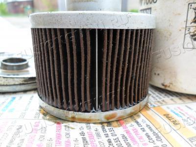

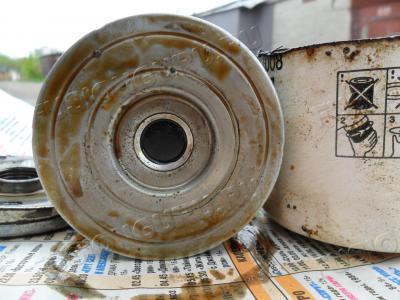

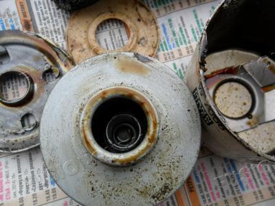

Ну вот как и обещал распиленный масляный фильтр Mann 7008
Фильтр пролежал с прошлого года уже.
фото №1 - общее. Корпус, крышка, фильтр, резиновая прокладка. Резиновая прокладка эластичная.
фото №2 - вид внутри. Сетка с полимерной окраской или каким то покрытием закреплённая клёпками для получения формы цилиндра. На фото не видно клёпак. НО сделано качественно. Заусенцев нет в отверстиях.
фото №3 - вид клапана и пружины.
фото №4 - собственно сам фильтрующий элемент.
фото №5 - то же фильтрующий элемент но уже с другой стороны
фото №6 - обратный клапан. Он нажимается. Рабочий.
На фото видно некие крапинки, это грязь от распила балгаркой.

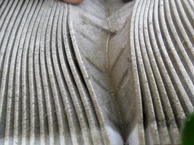

Саня, гофру фильтрующую надо было резануть и показать оттопыренное. Сам испытывал намедни бренд "Сакура"( для другой машинки) тоже хочу трепанировать-позырить, любопытно.
Банку от фильтра не выкидывай, штамповка хорошая, толстостенка, можно с неё сварганить каку-нить нахлобучку-крышку)))(гайки в неё складывать "нипадет")))

Хорошо, растопыпю гофру и сфотаю.

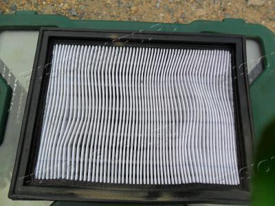

Пробовал воздушный фильтр ZEKKERT LF-1813. В корпус встал плотно, без зазоров, но после 15000 км пробега задубела резиновая окантовка, и слегка потеряла прямоугольную форму. При этом подсоса нефильтрованного воздуха мимо фильтра не произошло. Общая оценка, на мой взгляд, на 3 балла.

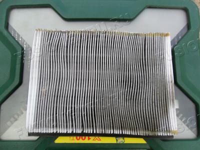

Корпус разбирал нештатно, чтобы заменить паралоновый фильтр картерных газов - был в масле. Если при этом воздушный фильтр чистый, то смысл его менять? Резиновая рамка на нормальном фильтре (пример - оригинальный Ford) даже после пробега в 20000 км (1 год) оставалась эластичной и не теряла форму. По поводу подсоса воздуха - на воздушном фильтре BIG FILTER GB-9754 поверх бумажного фильтрующего элемента идет клеевая дорожка (как силиконовый герметик). За время использования (примерно 4 месяца или 5000 км пробега) она дала сильную усадочную деформацию, сильно стянув рамку уплотнителя. В результате между корпусом ВФ и резиновым уплотнителем образовалась щель порядка 2-3мм, куда мог идти воздух в обход фильтрующего элемента. Как то так.
