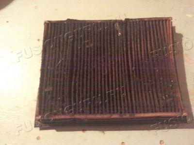

Кстати, вот как выглядит воздушный фильтр после 47000 пробега:
он весь в масле, т.к. система вентиляции картера выведена в корпус фильтра...
на 2110 и асконе эти системы раздельные и фильтр после 30000 пробега слегка пыльный...
! Изображение удалено из-за вируса на сайте хранителе

Aleas писал(а):Кстати, вот как выглядит воздушный фильтр после 47000 пробега:
а сколько простоял этот фильтр по времени, не с рождения случайно (возраст)?
Ну если так плох Фью - продай, купи снова конструктор - и будет тебе счасте. :o
Тут уже неоднократно писали, что есть трудности с обслуживанием, но не больше чем у других авто = глобализация.
На ТО у ОД, механик показал и рассказал как менять ТФ "на живую", т.е. все как обычно отстегнули защелки, удалил ТФ, и поставил новый, если замешкался то закрыть трубопровод пальцем (за что купил...).
