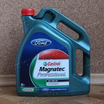

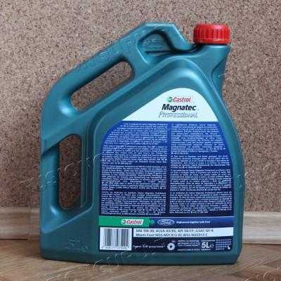

При этом оказалось, что 5w30 у них тоже есть (не понятно почему сразу про него не сказал? видел же что я в сильной задумчивости, когда вынесли то 5w20... ну да ладно), но все тот же кастрюль в родной фирменной упаковке 5л, только на наклейке есть крупный овал "форд".
Дабы не гемороитсься с возвратом денег на карту и поисками масла просто сделал обмен.
Кстати, совместимость этого нового кастрюля Magnatec A5 5w30 Professional For Ford Engins, "для дизелей", со старой формулой F 5w30 подтвердили. Сказали что по их мануалам на долив в формулу F рекомендуют именно его.
Тем пока себя и успокоил, буду дизельное юзать.
пс:
Если нужна фотка этого кастрюля - сделаю.
lov2012
Сообщения: 443
Re: Масло для двигателя Formula F 5w30 покидает нас, официал
#38 Сообщение lov2012 » 17 мар 2014, 16:22
ZanZag, выложи здесь фото, посмотрим

edic
Сообщения: 909
Полное имя: Eduard
Год выпуска: 2016
Откуда: Кишинев
#40 Сообщение edic » 17 мар 2014, 22:13
Я всегда такое лил своей Фиесте ;)
