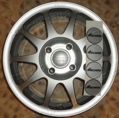

#197 Сообщение Провод » 23 ноя 2012, 20:53
Урвал красавцев "Солярис" думал не найду уже.
#198 Сообщение fidel1970 » 23 ноя 2012, 21:22
Провод, мои поздравления! :beer:
Терь гайки правильные подбери... ;)
