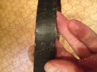

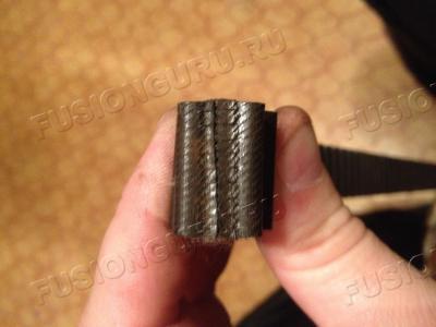

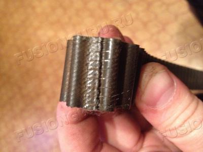

На днях поменяли мне все ремни,помпу,термостат на разу и его "штанишки"-корпус,и сальник КВ.(Помпа и сальник КВ "сопливили)
Ремень ГРМ прошел 70ткм. Был поменян пред.владельцем на 80ткм,судя по сервисной книжке.Ремень Гатес,майд ин Франс. При осмотре нашел две трещины с внутренней сторон,по зубцам в местах швов. Снаружи ни одной трещинки.

Demogorgon, а в целом мягкий ремешок-то был?

Re: Когда менять ремень ГРМ?
aap,почему был? Он и сейчвс есть,только отдельно от машины
Ремень не задубел мягкий,но смущают эти трещины на швах.....

Вот и я по осени проверял свой контитеч: он был мягкий снаружи, без трещин, а что внутри - не видно. Ремень уже тысяч 60 с лишком крутится, вот и мучают меня сомнения.Demogorgon писал(а):aap,почему был? Он и сейчвс есть,только отдельно от машиныРемень не задубел мягкий,но смущают эти трещины на швах.....
