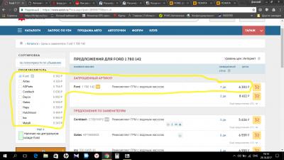

95979, оно и ценник хороший я поболее чем за 7 брал
1780142 FORD Ремень грм, комплект
1829195 FORD Ремни приводные, комплект
1473807 FORD Сальник коленвала, передний
1406755 FORD Болт шкива коленвала
761031 ELRING Прокладка клапанной крышки
ну и про запас
023520 ELRING - 2 шт
а также заодно свечи сменил
2050957 FORD Свеча зажигания - 4 шт
А вообще в теме очень все хорошо описано, удачи
