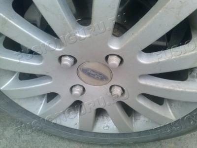

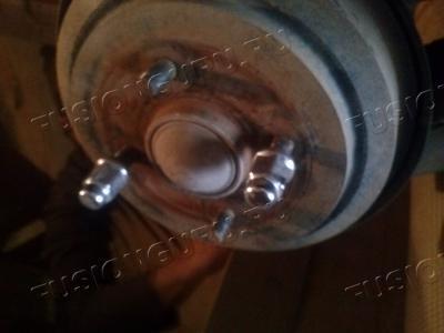

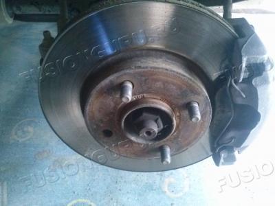

кто спрашивал какие у меня гайки. Может еще снять одну и показать Вам вылет шпильки за диск ?
Сообщения: 2656
Re: Переобуться или нет? Осень/весна 2010 ~ 2017
#746 Сообщение MakPol » 18 апр 2017, 08:36
SStella, ну нам бы увидеть ее снятую. Естественно не надо на авто отворачивать. А вообще интересно, что они так сильно выступают. Сдается мне гайки для других дисков. Тут как будто-бы хоть рожковым ключом откручивай, а не головкой. Неужели у диска такое неглубокое отверстие, типа чтобы причимать через более толстое тело диска, ну не знаю даже. Думаю в сторону того, что просто конус для этих дисков нужен другой, тогда дальше вкрутятся гайки. Да, много где читал, что и пара витков держит и в основном пара витков и держит (понятное дело что точность накатки резьбы не такая, что все 6-10 витков будут соприкасаться), но тут надо учитывать, когда надо держать в статике, а когда в динамике и если те 2-3 витка на которых держится деформировались или еще чего, то есть еще витки, которые тут приходят на помощь, скажем так.

#747 Сообщение SStella » 18 апр 2017, 09:33
спасибо всем за ответы, попробую сначала поискать другие гайки. т.к. смена дисков для меня пока трудноватая задача, то после к мастерам поеду
