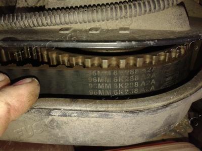

кстати вот такой вопрос а это норм, когда ремешок на шкиве находится на таком расстоянии как на фото? у меня такая же картинка, только трещинки еще видно

То, что ремень смещен - абсолютно нормально. В идеале конечно будет посередине, но не забываем о том, что для этого шкивы должны быть просто идеально изготовлены
Ну или иметь по центру как-бы вогнутость (не как у поликлинового, но в ту сторону). Вот если бы тер о защиту- тут проблема, а так он дальше края не уходит, иначе давно бы уже слетел
