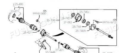

Ясно, пока имел дело только с конструкцией как на картинке ниже
Запрессовывать посложнее т.к. и на вал и в корпус, но зато не перекашивается ничего.
Как понял на фьюже если норм все то и не трогать лучше, а то потом постоянно будет лететь.
