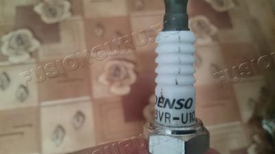

Появился провал и рывок при разгоне, увеличился расход бенза. Вспомнил что осенью поставил неоригинал, выкрутил-точно, на одной черная дорожка.В чем причина, брак? Провод и колпачек по виду нормальный.Поставил старые оригинал,пока норм.

orionwar, врятли на аналоговых свечах делают токопроводящий изолятор. Может с межэлектродным зазором был косяк? И колпачки В/В проводов после такого полезно промыть, к примеру "карбклинером" ( "уголек" в колпачке то остался. Жара-холод - влага под колпачек - говеное топливо= может повторится).

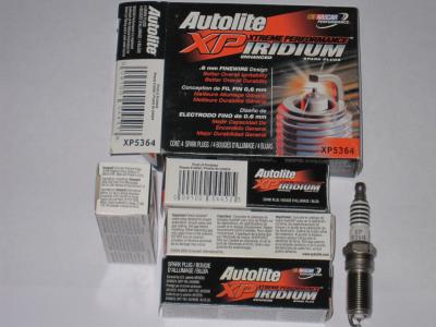

Кроме уже надоевших почему-то Denso есть Autolite, кто-нибудь пробовал их на вкус?
Несколько экономичнее "обычных", получше тяга на низах, почти всегда лёгкий запуск с 1 попытки. Видимо, хорошая искра перетягивает дохлую АКБ. :)
