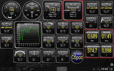

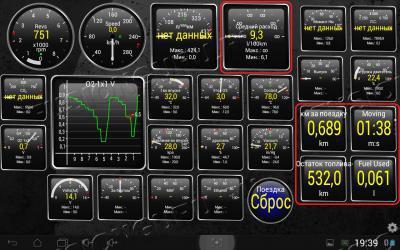

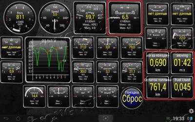

Пока я все пилю видос по расходу и допилить времени нет.
Выложу задачку к размышлению:
Итак дано: горка небольшая чуть менее 700м в длину,
- я с нее спускаюсь 3 способами,
- стараясь держать во всех случаях одинаковую постоянную скорость 25-28км/ч, по времени спуска на скриншотах это видно.
- не в одном способе педалью газа не работаю, то есть не газую вообще.
1. 2. 3. Красным выделил нужные Вам данные, остальное не поможет, скрины сделаны в момент остановки внизу.
В каких режимах я спускаюсь ?
				KpeBegk0
 - Сообщения: 97
 - Зарегистрирован: 13 окт 2014, 21:15
 - Откуда: Саратов
Re: Реальный расход топлива, бензин, трасса
SAnat, ммм, вообще не знаю, но могу предположить что одна это нейтраль и две разные скорости?
 - Сообщения: 7017
Верно. Средняя нейтраль.
Остальные 2 разные скорости.
Но какие передачи ?
я малость офигел от 3 варианта, случайно при проверке катализатора по графику напряжения лямбды наткнулся, что на одной из скоростей машина при торможении двигателем сильно богатит смесь
Вот график этих вариантов (см. первый датчик кислорода).
Рядом есть график где подсказка правильный ответ.
Но какие передачи ?

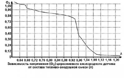

Показание лямбда-датчика
вы заметили в таблице что лямбда выдает какие-то циферки.
Откуда они берутся?
Цифра лямбды это отношение текущей смеси к идеальной, т е. (идеальная как мы помним 14,7:1)
значит для смеси 12,8:1 лямбда будет равна (12,8 разделить на 14,7) — 0,87.
Сравниваем с таблицой — и правда!
Имея показания лямбда-датчика в реальном времени можно получить любой результат исходя из потребностей и залитого топлива, т.к. под каждое топливо нужно свое соотношение топливо/воздух.
Существует два типа датчика лямбды:
Широкополосый и узкополосый.
Узкополосными
Кислородными датчиками традиционно используемыми большинством авто производителей, являются узкополосные датчики. Этот датчик используются для измерения AFR (соотношение воздуха к топливу) в очень узком диапазоне (отсюда и название), и только с точностью до этой узкой области. Датчик, как правило, имеет 0-1 выходного напряжения и будет наиболее точным по лямбда-1 (стехиометрической).
Такой датчик точно показывает лямбду только в диапазоне от 14,2 до 15,0.
Если параметры смеси выше или ниже диапазона, то датчик по просту игнорируется мозгами машины, он абсолютно не точно показывает данные вне диапазона, а значит его показатели не могут служить критерием для корректировки смеси.

Примерно исходя из этого графика
Этот график считается самым проверенным из всех.
На его основе даже умельцы паяют свои альфаметры под стандартную лямбду, схемы есть в инете
Можно субъективно оценивать и анализировать пробовать, какую смесь выдает сжигает двигатель.
На евро2 это один (верхний), который считает состав смеси и по нему ЭБУ определяет как работает двигатель и корректирует его работу.
Его выход из строя крайне не желателен, мотор начнет работать не в оптимальном режиме и жрать топлива больше.
На евро4/5 ставится катализатор и в нем или после стоит второй датчик кислорода, который определяет эффективность работы катализатора.
О работе второго датчика, как катализатор проверить на умирание, есть хороший материал http://www.drive2.ru/b/1657461/
Верхний и нижний датчик(4х контактные) между собой идентичны, те при каком виде ремонте их можно заменить на все, что угодно, хоть от ВАЗ. Главное помнить то, что их не надо паять или скручивать — только обжимать.
Датчик начинает работать правильно с температуры от 350с, оптимальная температура работы 500-800с.
Нижний датчик в частности на фьюжене по моим экспериментам получается работает штатно на 0,8 - 0,9в.
Исправный показывает ровный график.
еще раз повторю картинку
Внимание на 2 лямбду, машина стояла 10минут, потом была заведена и сразу поехала, по мере прогрева катализатора растет напряжение датчика , номинал рабочего напряжения по температуре 0,8 - 0,9в.
А вот первая лямбда менее температуро зависима и почти всегда кажет правильно.
Откуда они берутся?

Что можно получить со стокового узкополосника:
Все датчики примерно одинаковы как я понял.

На графике и в моих вариантах
1. На второй
2. На холостых
3. На первой
На первой движок у меня не прекращает впрыск топлива
  , а наоборот богатит
Кароче на первой торможение двигателем затратно.
На второй до 0 график лямбды падает сразу, то есть практически воздух идет, топлива почти машина не прыскает.
Так происходит примерно до 1300 оборотов, ниже лямбда говорит, что в смеси появились газы, значит после 1300 и ниже снова начинается впрыск, но небольшой, равный холостым.
Тоже самое на 3 передаче, точно как на второй.
Вывод: затяжные спуски конечно на первой безопаснее, потому что никакое количество бензина не окупит то, что если тормоза откажут.
Но когда это не надо, не стоит тормозить двигателем на первой, лучше сцепление поджать.
Эффективно тормозить двигателем на 2 и выше, но помните как тахометр прошел 1500 и идет ниже, впрыск возобновится, но примерно равный холостым.
p.s. Выводы по показаниям лямбды, найти бы еще пиды форсунок и график вывести их, это было бы точнее, щас в поисках как раз.
