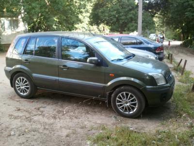

Заказал себе такие с очень большой скидкой: http://slikline.ru/product_info.php?products_id=35
Параметры:
Диаметр: 15
Ширина: 6.5
PCD: 4x108
ET: 40
DIA: 72.6
Теперь вот думаю, а встанут ли они с таким маленьким вылетом?

Оба параметра "не наши". ЕТ обычно +-5. Встанут, но проставку в виде кольца придется "городить" и ... я бы поставил с "родными" параметрами.Fsergey56 писал(а):ET: 40 DIA: 72.6

Диски встали отлично, вылет ET40 означает, что они на 10 мм выходят наружу по отношению к штатным, а не внутрь, как я сначала подумал

Та нее,прикольно. Вот им еще бы колесики 65 профиль - было бы совсем зашибись

Вот тут поддержу полностью.*Casper* писал(а): колесики 65 профиль
Знаю не по наслышке, да и Каспер тоже...
- Сообщения: 42235
Он с ними смотрится даже интереснее. Они как раз под арку получаются и не выглядят ущербными.
