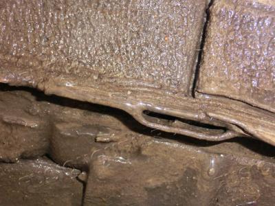

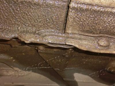

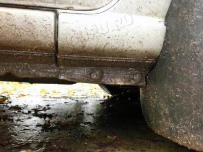

Процесс пошел. Все не так страшно. Ржи практически нет.
Добавлено спустя 4 часа 7 минут 15 секунд:
Вторая сторона. чуть поболее рыжиков, но успешно с ними справились.
Следующий этап- грунт, краска и антигравий.

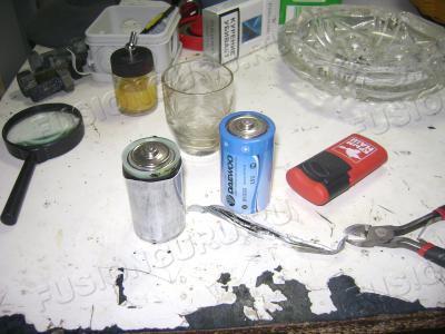

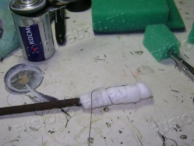

Берём исходники:
Или такие

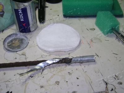

В качестве державки мне удобнее было использовать обрезки стеклопластика ( в моем случае композитная арматура).

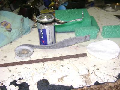

Наматываем цинк с разделанного лентой стакана. Конец намотки в "активную зону", по мере растворения цинка менше будет "неиспользуемых кусочков".
Ватный диск -собственно "буфер - ванна" для электролита, притягиваем ниткой и надеваем поролон. В торце которого прорезаем ножницами "нишу" для электрода.

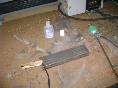

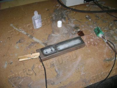

Ну вот как бы перед началом работы. Как контролька обычная черняга ( типа Ст 3))) шоркнул её наждачкой, и грязную будем натирать. Поролон является своего рода диммером, источник тока не регулируемый и за счет прижима электрода - регулировка тока. И среда там отвратительная - кисло и горячо, менять часто придется поролон. И следи чтобы цинк был матовым а не "горелым", как на участке контрольки слева . В местах горелых пятен специально задерживал электрод. Чтоб не горел цинк - регулируем нажимом электрода, Толщина покрытия за счет количества проходов.
Удачи!
Берём исходники:
Или такие
Удачи!

И еще вопрос: в порогах есть дренажные отверстия? Я не увидел.
Не уверен, что буду в этот раз так делать, но поэкспериментирую обязательно.

Честно - не знаю. На улице темно уже смогу позырить только утром. А так может кто из Отцов скажет наверняка.
За счет цинка обязательно попробуй, времени мало отнимет. Я эту фотосессию за пятнадцать минут сварганил ( увидел тебя в этой теме и вспомнил что обещал))). Ту контрольку на фоте, полностью натереть цинком, добрым слоем - минут двадцать.
