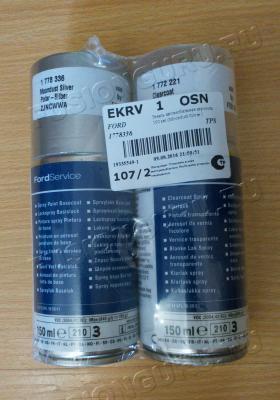

Цвета как у подкрасочного каранадша. Cпрей Moondust Silver 1 778 336pokvsel писал(а):а цвет? или экзист по vin-коду выдает ту , которая мне нужна?

всем доброго вечера!
вчера забрал в магазине краску
мне нужно покрасить накладку зеркала. накладка без грунтовки и краски, просто черный пластик.
