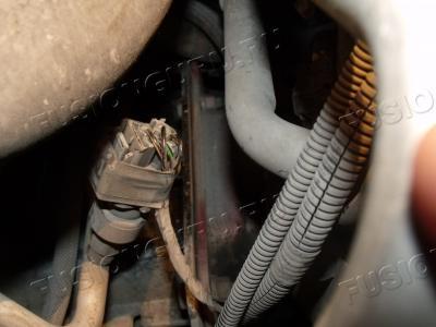

#17 Сообщение maxs-vd » 13 июл 2012, 21:49
ovo15pco писал(а):Мне тут посоветовали муфту вдшкой обработать чтоб грязь удалить! Этот вариант можно принимать в серьез?
Нет!!!
Датчики два один под правой фарой, на бочонке (на стрелки не смотрим это с другой темы фотка)
Второй под лонжероном
ovo15pco

а как снять провода с датчика под лонжероном? что-то я не пойму с какой стороны к нему подступиться)))))))))
Re: Кондиционер живет своей жизнью помогите!!!!!!!
#19 Сообщение maxs-vd » 16 июл 2012, 19:25
ovo15pco писал(а):а как снять провода с датчика под лонжероном? что-то я не пойму с какой стороны к нему подступиться)))))))))
Я фотал с низу, без защиты доступ свободный.

#20 Сообщение ovo15pco » 17 июл 2012, 19:57
мне нужно снять фишку с датчика. как это сделать? никаких защелок я там что то не нащупал(((
