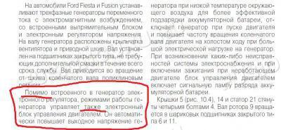

*Casper* писал(а):Этот же синус поступает на АЦП регулятора и на возбуждение. И вот тут и начинается свистопляска.
Не понял... какое АЦП в регуляторе?

ni2ke писал(а):Не понял... какое АЦП в регуляторе?
12битное, насколько мне известно. Ты хоть почитай как управляется наш генератор. Это не просто самостоятельное устройство.
ni2ke писал(а):А зачем считать ток при поломке?
А затем, что управление генератором цифровое. ШИМ там. И ток скачет от нуля до полного. И ситуация - одна из множества случайных событий. Ты скинешь клемму в момент просадки, ЭБУ увидит низкое напряжение и даст заполнение ШИМ. Получим всплеск. Привет электронам.
