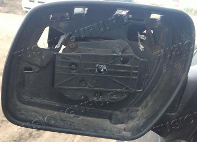

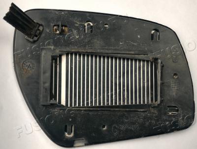

Эх, если бы все было так просто.
У Alkar и Ergon - крепления круговые, а у меня прямоугольные.
Вот здесь:
показаны оборотные стороны зеркал дорестайла и рестайла.
У меня по всей видимости третий вариант:
А место крепления выглядит так:
Специалисты Экзиста смогли подобрать только оригинал Ford 1672333 за 2500р.
В интернете найти аналог у меня не получилось.
Неужели нет вариантов, т.к. зеркала как у меня - редкие?

Re: Различия зеркал по комплектациям и рестайлам
У тебя механические дорестайловые зеркала.d_buch писал(а):а у меня прямоугольные.
Две нижние картинки - это пострестайл. Зеркала с машин 2010-2012 годов, увеличенные.

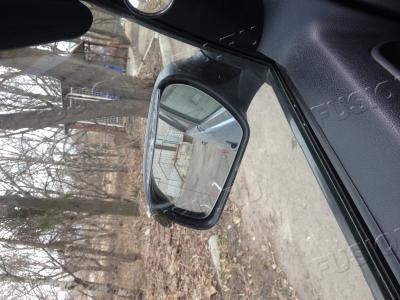

Фидель, спасибо!
Так ведь две нижние картинки - это и есть у меня, с электрорегулировкой, обогревом и увеличенные, 2 часа назад сфоткал!
Значит у меня пострестайл и в таком случае мой вариант - только оригинал?
По крайней мере аналогов зеркальных элементов на такие зеркала не встречал.d_buch писал(а):только оригинал?
