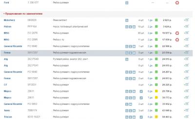

Нужно срочно разобраться, какая рулевая рейка подходит для машины, помогите пожалуйста. Каталог Еlcats через Exist по вину выдаёт номер рейки 1760691 и 1768390, но у них почти совсем нет аналогов.
В это же время, если просто искать в поисковике например по запросу "рулевая рейка fusion", не редко выдаётся номер 1336677 и аналоги, в применяемости которых указаны Fusion от 2002 года и далее.
Как понять, подходят в итоге они к моей машине или нет, в частности, интересует применимость рулевой рейки Fenox SR17207.
ПС: Разве на фьюжны ставятся разные рулевые рейки и они не взаимозаменяемы?
Fusion 2007 г.в., 1,4, 80 л.с, механика.
VIN: WF0UXXGAJU7U74201
Заранее спасибо за помощь, хотелось бы разобраться до утра.

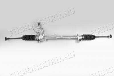

Если интересно, я пообщался с консультантом Fenox. Вот наша переписка:
Добрый день.
8:47
Можете подтвердить применимость рулевой рейки Fenox SR17207 для автомобиля Ford Fusion по VIN?
[8:43:24] Александр Никонов: VIN: WF0UXXGAJU7U74201
8:48
Надо проверить ОЕ номер, ождайте...
На ваш автомобиль через Вин код выдает оригинальные номера 1760691 или 1768390
http://www.elcats.ru/ford/Parts.aspx?Mo ... 0%B7%D0%BC
У нас нет реек соответствующих таким номерам, хотя по исполнению рейка SR17207 очень похожа на заводскую по эскизу
Комплектация вашего автомобиля
http://www.elcats.ru/ford/Group.aspx?Mo ... 4d4486ee6a
9:01
Наша рейка в хорошем разрешении
9:04
Спасибо за помощь.
9:05
Утверждать с полной уверенностью не могу, если по крепежным отверстиям встанет, то должна подойти
9:05
Не хочется потом бодаться с продавцом о возврате в случае несоответствия и задерживать сервисменов.
9:06
В таком варианте можете магазин попросить подобрать вам рейку или сервис. И в случае чего это будет не Ваша проблема.
9:07
Магазины пользуются теми же каталогами что и Вы и отвечают теми же оем номерами, а т.к. соответствие не заявлено, вашу рейку не считают аналогом.
9:08
а какие рейки предлагали из аналогов?
9:08
Exist выдает только TRWJRP 1216
9:11
у нас в аналогах другая рейка TRW
JRP764
Как вариант можете отдать свою старую рейку на восстановление. Нормальные фирмы хорошо делают
а TRW JRP 1216 lдействительно кроссируется на 1760691, но опять же эта рейка будет восстановленная из оригинальной за дорого

Такой же вопрос VIN: WF0UXXGAJU6A33095 подходит ли FENOX SR17207
SivlE777
Сообщения: 14
Зарегистрирован: 14 май 2014, 09:44
Полное имя: SivlE777
Какая рулевая рейка подходит? Аналоги?
#16 Сообщение SivlE777 » 23 май 2018, 11:17
Все же купил рулевую рейку FENOX SR17207, все подошло, хотя некоторые продавцы говорили, что не подойдет.
