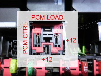

Что за реле перемкнул, чтобы доехать?
- Сообщения: 42218
Р11
- Сообщения: 4951
Re: Имобилайзер или еще что не понятно(((
В смысле? То есть можно завести машину без чипа в ключе?
не совсем так)))ANG писал(а):В смысле? То есть можно завести машину без чипа в ключе?
- Сообщения: 42218
Нет нельзя. Это силовое реле Эбу, которое даёт питание на всякую фигню, в том числе и антенну иммо
- Сообщения: 42218
Как понял я.
1. ЭБУ по какой-то причине не выдает массу на реле Р11. Это реле силовой системы ЭБУ, то есть мозги работают от своего питания, а все их окружение включается этой релюхой. В том числе и антенна ИММО, что нам и дает ошибку "Ключ не прочитан". Мы видим мигающий иммобилайзер. Машина не пытается заводиться.
2. ЭБУ по какой-то причине НЕ ПОНИМАЕТ, что включено зажигание и надо выдать сигнал на Р11. Однако включенное Р11 дает возможность заводить машину, словно зажигание действительно включено.
Данная ситуация ранее случалась и набирает тенденцию. Однако результата ремонта пока нет. Может я упустил, но не помню чтобы читал про результаты, окромя замены ЭБУ.
С автором темы договорились встретиться и уже вместе порешать. Однако хотелось бы видеть в теме идеи, наставления. Ведь общий разум - он всегда сильнее.

может кто подскажет ножку на реле что отечает за управление и идет к М8 на эбу?

- Сообщения: 42218
Блин, возьми ты реле. 2 контакта ты замыкал. Отлично. Это сила. Логика перпендикулярно. Один из логических - постоянный "+" второй управление - вот его и прозванивай на ЭБУ.

Так это фокус 2. КАН в нем иногда отваливается. Там за щитком у него соединение двух веток.kingoff писал(а):что там может быть за жгут и что могло распаятся ???

Решил проблему )))
Короче заехал к знакомому он посоветовал обработать контакты спец спреем который удаляет окисление корозию и тд, фото и названия болончика нет он был очень грязный, да и не потребовалось))) Стал добираться до разъема за АКБ, снял все, площадку, отсоединил ЭБУ, что бы было удобнее все там проверить, стало удобно решил прозвонить все еще раз! Все прозванивалось как обычно, настроение ухудшалось, подсоединил лампочку как и говорил каспер , она не загоралась! Повернул ЭБУ и решил (чем черт не шутит) снять обмотку с проводов , на первый взгляд все хорошо , но заметил небольшое окисление на проводе , стал шерудить и вуаля провод рассыпался ))) провод к лапке М8 именно тот что и отвечает за реле )))) был окислен в таком месте что и не заметить , может он перетерся о площадку уж как то он там близко находился , все зачистил замотал , все работает ))))) Спасибо Касперу за советы и помощь !!!! Видимо контакт был и он звонился , но на лампочку и на реле силы ему не хватало((((
- Сообщения: 42218
Вот отправить тебя обратно, чтобы помыл и сфоталkingoff писал(а):Короче заехал к знакомому он посоветовал обработать контакты спец спреем который удаляет окисление корозию и тд, фото и названия болончика нет он был очень грязный, да и не потребовалось)))
Ага, говорил, что можешь упустить ток. Ладно, молодец, что не упустил. Супер. Не, надо тебя отправить за баллончиком.kingoff писал(а): Видимо контакт был и он звонился , но на лампочку и на реле силы ему не хватало((((

kazanok, а на фокусе есть Р11? Я что-то не помню там такой.
Точнее она конечно же есть, но называется иначе.
Попробовать можно. Но лучше таки изучить схемы, прежде чем что-то закорачивать.
У фокуса чаще другая болезнь - плохая пайка щитка.
