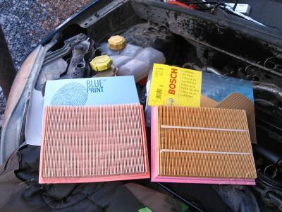

Купил.
На обоих фильтрах по 70 складок и размеры картона одинаковые. У Blue Print резиновая рамка меньше по ширине на несколько миллиметров, что не мешает плотной установке. Влезает плотно и по размеру, значит Bosch будет обжиматься при скручивании корпуса. Оба фильтра изготовлены аккуратно.
Единственное реальное отличие - у Bosch нанесены клеевые полоски, чтобы расстояние между складками не менялось.
Поставил пока что Blue Print.

Кстати, у фильтра, который стоял до замены - оригинал с надписью Моторкрафт, купленный у дилера - 64 складки было.
Наверное 70 лучше, чем 64 ?

Отец, судить по складкам все равно что говорить об извилинах в башке
Производителей самой "бумаги" для фильтрующих элементов раз - два и все.

Сопротивление меньше у фильтра с бОльшим количеством складок. Так?

Не факт. Большее количество складок это большая площадь фильтрущего элемента. Сопротивление всецело зависит от свойств бумагиANG писал(а):Сопротивление меньше у фильтра с бОльшим количеством складок.

А если бугага одинаковая, то значит при большей площади сопротивление будет меньше.

Верно, но только для чистого фильтра. По мере загрязнения сопротивление фильтра с меньшей поверхностью будет расти быстрееANG писал(а):А если бугага одинаковая, то значит при большей площади сопротивление будет меньше.

Значит фильтр с бОльшей площадью по мере эксплуатации всегда будет лучше, чем фильтр с меньшей площадью.

Отец, охренеть какой гениальный расклад.
Вариации не менее охренительные: если исключить брендовую составляющую (аналоговый ряд берем ), за счет чего формируется цена фильтра? Исключаем жадность барыг и рентабельность производителя, то в основном цена складывается из качества сырья ("бумаги"). Буржуи лишней "бумаги" не положат. Количество складок обратно пропорционально качеству бумаги.

Чем больше складок, тем пропускная способность фильтра выше. Для фильтров с одинаковой бумагой чем больше складок, тем фильтр однозначно лучше.
Качество бумаги в данном случае определяется пористостью и твердостью, что влияет в свою очередь на пропускную способность и эффективность фильтрации (чем выше пористость, тем более мелкие частицы удерживаются. Твердость определяет удерживающую способность по мере загрязнения фильтра).
Но вот как определить качество бумаги? На глаз ничего не получится, на ощупь тоже.
Воздушный фильтр я бы выбирал по количеству складок в первую очередь, затем уже глядел на качество бумаги.
Не поленился и посчитал количество складок по фоткам.
Mahle - 40 складок. Сейчас у меня такой стоит.
Bosch - 70
Blue print - 70
Ford - 64.

timoha-07, не забывай разницу в цене 188 рублей против 475. Как это прикрутить к количеству складок?
