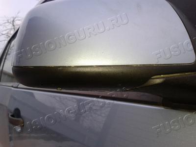

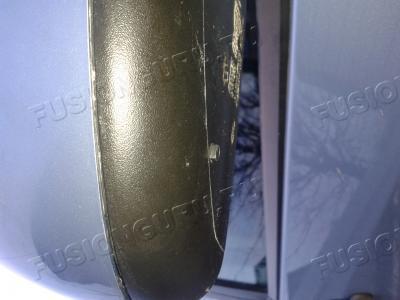

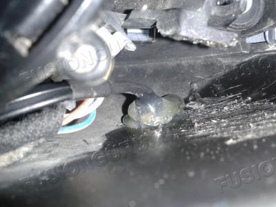

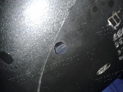

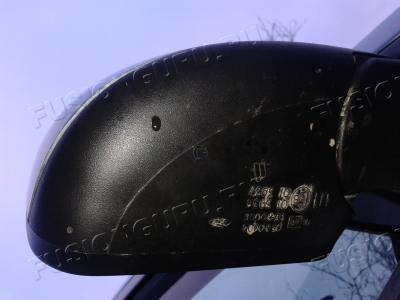

#69 Сообщение fedor020 » 06 мар 2014, 01:18
Доделал :) Результат: точные показания в любых условиях ;) подогрев зеркала даже не влияет :super:
Фото завтра а то проблемы с инетом :(
Добавлено спустя 49 минут 51 секунду:
Добавлено спустя 2 минуты 52 секунды:
Вообщем ребят всем рекомендую. Как видите нефига сложного нету :up:
