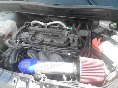

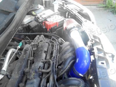

Это стандартные элементы для впускного тракта, продаются в тюнинговых магазинах. Потребовались: силиконовый
уголок 70х70 300р. переход 57х70 300р, алюминиевая труба на70 500р за пол метра, ну и фильтр, у меня дешёвый
от про-спорт, за 500р.

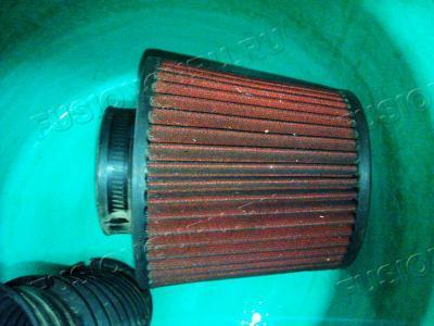

Надо бы рассказать как дела с фильтром, в августе того года поставил.
Обслужил по весне и пропитал в начале мая http://www.fusionguru.ru/forum/viewtopi ... 15#p239315
Сегодня перед зимой снял его и вымыл.
И так с мая фьюжик пробежал около 6тыс. км.
Честно сказать, я и забыл о фильтре, вообще за ним не следил.
Ну стоит он и ладно, по началу был эффект положительный, но к эффекту привыкаешь и все, ездишь и не задумываешься как раньше было.
Вообщем сегодня снял его от пропитки отмыть, чтоб на зиму пропитка в -30 -40 не замерзла и не попортила фильтр.

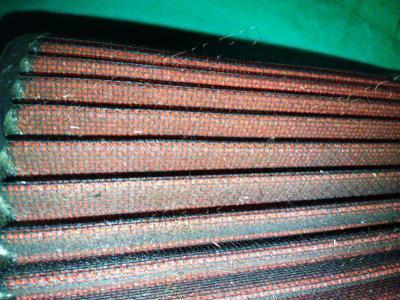

Вот так он за 6тыс. км. запачкался. Думал будет хуже, оказалось почти чистый с виду.
Но с виду, стоит помыть в воде, и с него мошки слазят и внешняя шалуха, грязи почти нет.

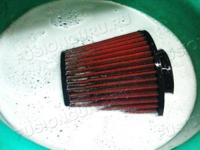

Берем Тайд Автомат (для автоматических машин порошки дают больше пены) и замачиваем, фильтрующий элемент же тряпичный
Сливаем воду , а она грязная темная
Пару полосканий и все , щас сушится. Пропитывать на зиму не буду.

Сбросил клемму АКБ, покатался, машинка приучилась к новому впуску.
MAF на холостых упал с 87-92мг. до 80-84мг.
Машинку меньше потряхивает, но все таки бывает изредка на холостых чуть-чуть повышается вибрация.
Заметил, если нажать педаль сцепления на холостых - то расход воздуха падает на 6-8мг. и как-будто мотору чуть-чуть полегче. Видимо кручение диска сцепления и первичного вала КПП дает немного нагрузки.
По ощущениям, да никакой разницы на валилове и оборотах
Есть ньансы:
- на малых оборотах до 1500 если давать приличную нагрузку мотор начинает потряхивать раньше и чаще. Тяжелее на этих оборотах ему даются нагрузки теперь
- на 4 и 5 передачах груженный, либо пустой, но в гору, тяжелее набирает обороты.
Спиральная трубка в родной коробке фильтра (плите двигателя) это не гаситель шума (глушитель), на самом это элемент задающий пульсации воздуха, есть во многих впускных боксах или прямо перед боксом для фильтров я заметил.
Пульсация с завода настроена на определенные обороты, чаще всего на городской цикл (средние обороты) , нужна для лучшей работы именно в определенных оборотах, потому что двигатель всасывает воздух не сразу всеми поршнями, а по отдельности. На других оборотах , например высоких или низких) может мешать.
