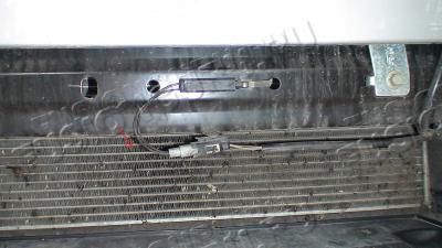

Ребят а если я поставил (подвесил) датчик не так где штатный а где стрелкой я указал, как думаете сильнее врать будет?

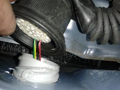

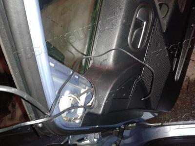

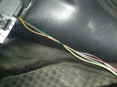

Добавлено спустя 5 часов 40 минут 45 секунд:
Пожалуй немного отчитаюсь :)
Внедрение проводки прошло успешно :rotate: в принципе ничего сложного. Провода протянул через разъем двери просто через пустые дырки.
Самое сложное позади. теперь надо хорошенько подумать как разместить датчик в зеркале.

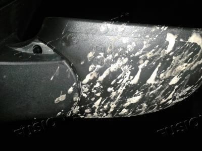

может вод в эту дырку слева вставить датчик?
Re: Указатель температуры наружного воздуха
#60 Сообщение fidel1970 » 05 мар 2014, 05:33
fedor020 писал(а):может вод в эту дырку слева вставить датчик?
А сам датчик-то какой?
