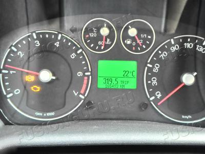

Тоже шатает мозг АБСка.
Вначале(зимой) после помывки зажглась лампа (АБС) и система перестала работать. Весной оттаяла и немного поработала. Потом (уже летом) после очередного ковыряния с проводкой (АБС) снова потерялась. Оставил решение проблемы до осени. Но у АБС на это было свое мнение.
После очередной помывки (душ+химия) и стоянки 4 дня. Пропали показания одометра и перестал показывать скорость.
Заводим мотор - горит ЧЕК. Трогаемся все показывает но горит ЧЕК. Набираем скорость 10км/ч и врубается лампа ручника, падает стрелка скорости и одометр показывает черточки.
до набора скорости 10 км/ч стрелка показывает и одометр считает пробег.
А потом всё .... ни скорости ни пробега.
Говорят что скорость считывает датчик на левом переднем колесе.

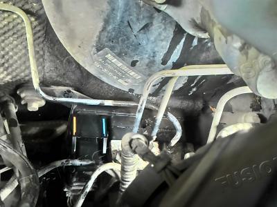

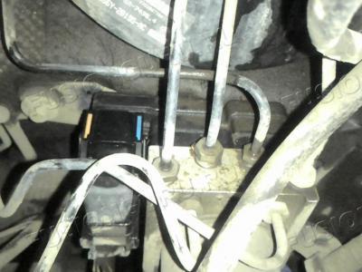

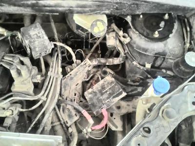

Полез к блоку АБС. Был дождь.
Дождь лил на Блок АБС.
Но, как оказалось, в колодке сухо. Там есть резиновый уплотнитель.
Прозвон через колодку показал 687-689 на переднем и заднем правом колесах.
Левая сторона не показывала значений.
Отсоединил разъем задних датчиков (который над задней балкой). Прозвон ничего не показал. Типа оба датчика мертвы.
Прозвон провода от заднего разъема до блока АБС дл положительный результат.
левый конец от разъема до блока АБС так-же звонился хорошо.
А вот на проводе левого датчика имеется потертость изоляции до медной оплетки.
Снять датчик не получилось. Болт выкрутился нормально. Но сам датчик ни как не поддается. Утопил его в WD-шке. Ни как не получается. Ломать не хочу. Не хочу высверливать. Но похоже другого выхода нет. ((((

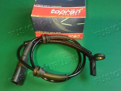

Получил сегодня заказанный ранее датчик.
На коробке написано TOPRAN germany однако в интернетах есть данные, что это Китай. И если верить написанному и последней цифре — хороший Китай.

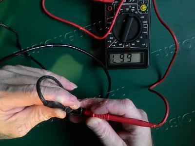

И провел некоторые эксперименты.
- Померил сопротивление, оказалось 667.

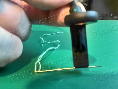

- Пробовал датчиком магнитить иголку - магнитится.
- Мерил Вольтаж, проводя датчиком над магнитом. Вольтметр реагировал, но слабо и еле заметно.
(фото не получилось сделать)
Что интересно - установленные на машине оригинальные датчики показывают сопротивление немногим больше.
678 на передних датчиках и еще больше (около 687-689) на задних датчиках.
Однако у обоих передних изоляция протерта до проволоки экрана.
Запутался - ни чего не понимаю.
Придется на следующей неделе ехать к официалам на диагностику.

#56 Сообщение *Casper* » 22 июл 2017, 23:14
А чегой-та он магнитится? Он не должен магнититься.
4kin
Сообщения: 77
Зарегистрирован: 13 май 2015, 08:56
Полное имя: Andrey
Откуда: Южный берег Белого моря
Re: Датчик ABS
#57 Сообщение 4kin » 22 июл 2017, 23:19
*Casper* писал(а):А чегой-та он магнитится? Он не должен магнититься.
Мне один старый мастер дал совет, мол проверь будет ли магнитить иголку. Я так понял, что должен магнитить.
Магнитит не сильно - еле еле.
Пояснить не могу. Попробую завтра узнать у мастера, в чем фокус.
Re: Датчик ABS
#58 Сообщение *Casper* » 22 июл 2017, 23:26
У нас датчики полупроводниковые, датчики холла. На ступице/подшипнике магнитокольцо - оно намагничено. Его намагниченность и должен считывать датчик. В то же время, датчик коленвала магнитный, и считывает он зубчики (зубчики меняют магнитное поле датчика).
