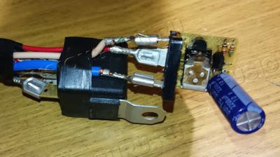

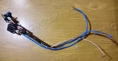

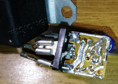

sergkimm писал(а):Собрал я приставку для циклического заряда из реле поворотников ваза, и пока катал на фордовском АКБ (лень было таскать туда обратно БОШ) неделю циклично заряжал периодически, разными промежутками (сделал регулировку переменным резистором в реле) разной нагрузкой лампочки от 5Вт до 5Вт. А сам в это время стал подыскивать нов АКБ (надежда была, но результат мог оказться разным) В конце недели поставил на полный заряд на ноч малым током. Прстоял АКБ потом часов 6 и поставил на проверку, емкость оказалась 56 Ач. Вот только тогда я понял как должен крутиться стартер. Меня эта устроила, хотя в любой момент могу поставить на цикличность для профилактики. Если кому интересно могу написать вид реле, доработки его и схему. Цена вопроса около 200р (реле поворотов и разгрузочное реле).
Терпение однако у тебя :bravo:
Я так и забросил десульфатацию АКБ ассиметричным током.
Долго это, реально надо как мне показалось дней 4-5 гонять , чтоб десульфатировать этим способом. Настойчивости мне не хватает ждать :(
Был у меня такой франкенштей, как раз год назад. Тоже январь месяц тоже праздники, ТИТАН десульфатировал.
100руб. самое дешманское вазовское 495.3747 :lol: + пятиконтактное реле ваз.
Качество полное Г. Не зря мне продавец когда продавал просил проверить сразу на машине.
Кароче не заработало оно сразу, а было поздно уже сдавать, прошла почти неделя.
Пришлось тогда транзистор перепаять.
Более качественный вариант, реле на микросхеме 555 ( самая популярная микросхема таймера) . Оно подороже, но там реально временем можно рулить.
То что у меня врагу не пожелаю, время регулируется только подбором конденсатора.
Работало просто: реле поворота включалось на 30-40 сек. и включало 5 контактное реле (на одном из контактов был + от зарядника). Через пятиконтактное реле шел заряд. Потом на 20 сек. реле отключало пятиконтактное реле (на другом контакте была запитана лампочка) , заряд от АКБ отрубался , но подрубалась лампочка 30вт.
Вот такую я методом проб выработал стратегию. Кстате АКОМ АКБ у меня эта штука успешно десульфатировала, но я забил, ибо ушло на это больше недели :mad: Не понравилось мне что долго, но плюс никаких вложений кроме электричества.
Зато благодаря этому реле я понял, что надо не строить свою зарядку , а покупать умную зарядку с разными алгоритмами заряда и в том числе возможностью зарядки ассиметричным током.
Так я купил это

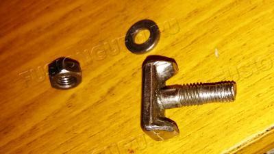

Откеда подходит к нам такая "фиховина" ?
Это затяжка плюсовой клеммы.
Как видно резьба по центру слизалась.
Вчера прикуривал товарища, лень было ждать, скинули клеммы с моего АКБ и крокодилами подцепили ему как второй АКБ в параллель, он с двух АКБ и стартанул.
Но вот когда затягивал, видать замерзшими руками торопился и усилие не рассчитал :(
Пока подложил 2 шайбы и на верхней части резьба еще осталась, на нее и кручу.
Но хотелось бы иметь в запасе эту фиговину ;)
А может просто просверлить с боку клемму на сквозь и закрутить болт как на ВАЗе, кароче кто как выкручивается с этим делом?
Может ее взять можно где-то, кроме разборок?
