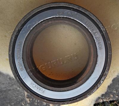

Заменил промежуточный подшипник. Также как и у ZanZag подшипник после замены сильно греется (пробег после замены менее 100 км). Новый подшипник INA, такой же как и штатный:
новый крутится значительно труднее, чем старый, но абсолютно тихо (старый шуршит).
Менял также и внешнюю скобу, хотя старая скоба была нормальная, а также сальник и масло в КПП ENEOS 75W-90.
Из подшипника также выдавливается смазка как на фото у ZanZag, т.е. ситуация один в один.
В чем же все-таки причина? Бракованные подшипники? Неправильная установка? Или этот нагрев - норма?

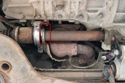

Что-то мало кому интересна тема нагрева подшипника... Похоже все-таки подшипник греется от выхлопного коллектора. Все детали, которые находятся в непосредственной близости к выхлопной системе сильно греются. Если например прислониться к тыльной стороне насоса ГУР, то он тоже как раскаленный утюг, а со стороны ремней - нормальный теплый.
А вот как влияет такой разогрев на работу подшипника - вопрос интересный. Надеюсь это не очередной косяк от инженеров Форда. Кстати, на моем Фьюже не было теплозащитного экрана, закрепленного на скобе подшипника. Мастер сказал, что не на все машины его ставят...

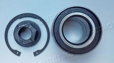

Приобрел подшипник FAG 713678100: Разрезная шайба (правильно я ее назвал) не пригодилась - вроде как на Фьюже она не нужна. После замены гул исчез. Также на левой стороне были замечены потеки масла с амортизатора - похоже это и было причиной выхода из строя подшипника.

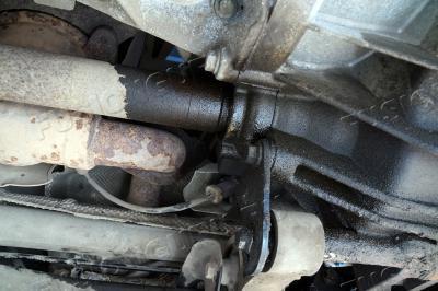

Забыл про это, а сегодня снова при ремонте, обратил внимание на вал:
Стоит ли что-то делать/менять?
С гулом и коробкой передач проблем нет...
http://www.fusionguru.ru/forum/viewtopi ... &start=218#
- Сообщения: 11351
Re: Гул в движении (промежуточный подшипник?)
Сальнику привода - амба. "Мал золотник, да дорог"
, по цене сальник рублей триста, а ходов ( если в сервис сдавать) тыров на два, до барыжных безобразий цена.
Масла много не убежит.Можно рысачить. Но если вы педант по типу чистых носков и не засаленных карманов, можно и поменять... При случае.serg_2007 писал(а):Стоит ли что-то делать/менять?

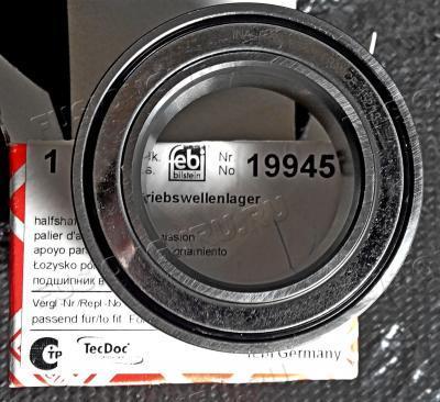

Подшипник решил заказать Febi.
