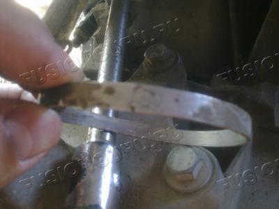

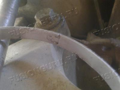

нет никаких специальных. вот, смотрите родные, алюминиевые, никак вам этого не повторить:
на таком радиусе дисбаланс в 1-2 грамма вреда не нанесет.

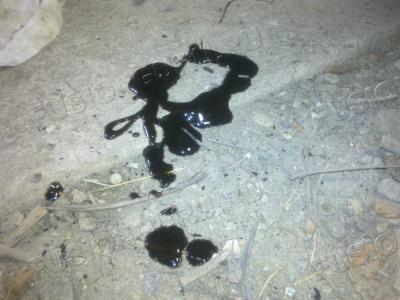

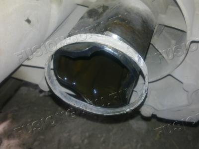

я мотор снял. и теперь интересует, что у "них " В "ГРАНАТЫ" ЗАЛИТО БЫЛО? Золотистая жидкость...
кто знает, подскажите.
Re: Трясет ужасно!!
#29 Сообщение fidel1970 » 03 сен 2014, 19:30
HGM писал(а): Золотистая жидкость...
Фордовская смазка для ШРУСов.
