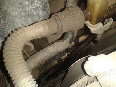

он разве в общую большую гофру не упакован, снизу у движка?

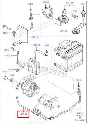

*Casper* писал(а):Проводок - падла - дорогой.
Не подскажешь код? Не смог найти его в каталогах, посмотреть хоть, сколько стоит, а то вдруг обойму сломаю совсем...

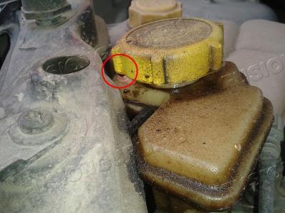

Вот ведь фигня-то какая еще вылезла: жидкость гур меньше уровня и весь бачок в масле. Похоже через крышку бачка выдавило... Посоветуете, что долить?

User писал(а):он разве в общую большую гофру не упакован, снизу у движка?
Неа, он в короб упакован под АКБ, но это фигня.
User писал(а):Не подскажешь код? Не смог найти его в каталогах, посмотреть хоть, сколько стоит, а то вдруг обойму сломаю совсем...
А вот кода помойму нету. Ща поищем

*Casper* писал(а):А вот кода помойму нету. Ща поищем
Вроде нашел:
Добавлено спустя 2 минуты 40 секунд:
Так если он идет на генератор, наверное он и нагревается во время работы генератора, а не стартера. После запуска клемма холодная, значит нагревается на ходу.
Советую вообще жижу ГУР сменить, а на родной жиже не трогать вообще руль после -30, пока минут 5-10 не погреется подкапотка.
Ремонт рейки или замена насоса ГУР дорогое удовольствие однака.
У меня с утра в бачке седня такое, хотя утром было тепло всего -32 http://www.fusionguru.ru/forum/viewtopi ... 21#p227421

SAnat писал(а):Советую вообще жижу ГУР сменить, а на родной жиже не трогать вообще руль после -30, пока минут 5-10 не погреется подкапотка.
Летом заменил насос и жидкость. В холода рулем вообще не кручу и ни еду пока двигатель не прогреется до хотя бы до 60С. У меня пены не было сегодня, прозрачная, нормальная жидкость.
