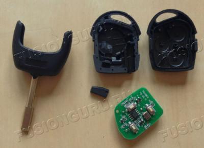

stells47, на форуме есть мануал по снятию приборной панели... за ней ключик - 100%
О, держи ссыль - http://www.fusionguru.ru/articles/salon ... chitka.htm

ключ был справа от рулевой колонки.в сервисе достали,я запрограммировал третий чип без ключа,его и положили обратно в коробочку.обошлось в 400р и 10 минут работы.теперь имеется два ключа.
