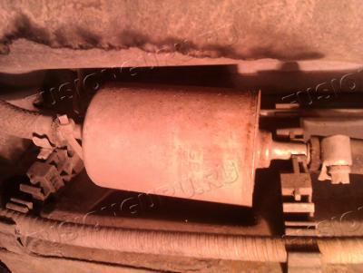

Моя быль ( уже трындел об том) ;30 декабря ( ок.-30"С), Курган. На обводной заехал на заправку, выйдя из машинки услышал запах горелой пластмассы, нос под капот ничего и запах не явный..., по салону пошарил -ни чего... В дорожной "мандрапупизации" запах горелой пластмассы списал на " промзону" ( запрвка там была), проехал еще 4тКм (до Барнаула и в Пензу), и только почти дома ( температура была ок. - 15"С) напрягать начал запах топлива при посещении АЗС. На очередной заправке залез под брюхо -короче фоты были, но в" другой истории" ( фото капчурного фильтра в этой ветке) В общем краткое содержание:копченый заменил на аллюминиевый, снятый под давление от компрессора, сам фильтр в воду..пузыри по шву (еще на том же фильтре штуцера Ф меньше 8мм). Проводка у машинки штатная да и вообще ее исключаю ( в том числе т/насос), инженера ведь думали.
Во всем пожаро-безобразии виноват фильтр. Шов на нем без бандажа, т.е. сварен в стык ( на родном бандаж) Либо дефект сварки, либо "гидроудар" от работы насоса, либо течь через "просаженные" штуцера.

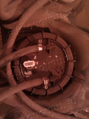

Сегодня заправил машину, полный бак. Начинаю отъезжать от заправки, почувствовал запах бензина, ну что ж обычное дело я же на заправке был. Заехал по делам в гараж и выходя из машины, снова почувствовал запах бензина. Машину бензом не обливал, поэтому не должно быть таких запахов. Заглянул посмотреть на бак снизу и афигел. почти все дно бака мокрое на креплении бака капельки, я снял эти капли тряпочкой и вот те на, запах бензина т.е. это и есть бенз. сразу поставил машину в гараж и теперь держусь за голову. мокрое пятно или сходит или дотекло до верха бака. скорее всего гдето сверху бака куда не добраться не сняв бак идет утечка. ща поем и пойду сливать бензин, разбирать все. аж руки трясутся, вдруг она там в гараже пылает уже(((( бл...

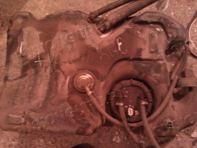

Вчера слил бензин, а сегодня начал снимать бак, снял его и удалил остатки бензина, как видно на фото бензин протекает с верхней части бака, сейчас пойду опять заливать бак и смотреть откуда именно:

Ну и где текло? Из под прокладки бензонасоса?

даsansan, из под прокладки бензонасоса, теперь не знаю что делать, покупать новый или перезатягивать старый, я когда насос прошлой весной ставил я не мылил его, затягивался туго, и на баке два витка резьбы видно, непонятно это так и должно быть или я не дотянул.

Xavi, Прокладка резиновая была не дотянута и не герметизировала соединение. Помазать резину, даже маслом моторным и затянешь по меткам и будет держать. Там метки не даром сделаны.
Лучше конечно что-то вроде ключа - воротка сварганить. Усилие нужно солидное и пластмассовая "гайка" требует деликатного обращения.
Может у Вас и пожар из-за этого бензина из под крышки возник? . ТОлько источник тепла не установлен. - проводка коротнула?

может и из под крышки, я не могу сказать точно. вот с метками не понятно, есть метка на баке ввиде трех полосочек, метка на насосе - стрелочка, и метка на крышке. Как их совместить непонятно, и страшно мне сильно тянуть, боюсь лопнет.

У резинок да ещё с большой поверхностью за счет трения на сухую тяжело идёт, мазать конечно надо, из того что под рукой вода или лучше слюна ;)
Сообщения: 1817
Re: Пожар машины
#120 Сообщение дедавова » 09 дек 2012, 16:36
Здесь стоит бензостойкая резина, но мазать лучше самым безвредным силиконовым спреем для уплотнений иили жидким мылом.
и еще там,вспомнил, и на фиксирующей гайке есть метка. То есть метка насоса в начале совмещается с меткой на баке и потом постепенно затягивая прижимное пластмассовое кольцо-гайку подводим к ним метку №3. Не давая при этом сдвинуться модулю насоса.
