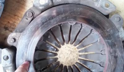

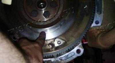

В прошлый раз, при замене сцепления, на сто сказали что маховик подожжен и т.д. микротрещины там и прочее. Не поверил. Более подготовленные чем я товарищи, сказали что это не критично. Есть возможность определить рациональность замены сейчас? И, подскажите, пожалуйста, артикул диска без корзины. Тыкал по форуму, всё, что моё, в сборе.

У меня тоже и корзина и маховик подожжены
Хорошо так прижарены.
Ну а как вы хотели когда надо долго ползти очень медленно по сложной местности и при этом не глохнуть (учитывая что мотор на холостых почти не едет, как встречает серьезное препятствие)
Но трещин не видел, хотя с микроскопом не изучал, в принципе на такой машине, да со своей любовью кататься вне асфальта, я ожидал увидеть жженый маховик поэтому даже не удивился.
Маховик вообще тут дешевка, обычная болванка , не двухмассовый даже. Поэтому если возникнет желание поменять думаю обойдетесь малой кровью.
Только маховик надо брать под мотор, у них разный вес и этот вес оптимально рассчитан на объем (тяговитость) мотора.
Добавлено спустя 2 минуты 28 секунд:
При этом самое удивительное заметной (если проводить пальцем по поверхности) выработки маховика вообще нет.
Рабочая поверхность можно сказать ровно под остальную площадь маховика, без выработки и буртиков.
Хорошо когда обычная сцепа, видели бы вы что керамика с маховиком делает. Керамика вообще хавает (если ставить спорт сцепу) маховик как жесткие колодки тормозные диски.

Диск без корзины - 2S61 7550-AB или 1387435

В итоге:
Диск сцепления и выжимной.
