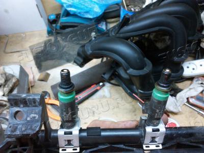

Проконсультируйте по чистке форсунок
есть вопросы:
1) имеет ли значение полярность подключения форсунок? если да, то где "+" , а где "-" ?
2) обязательно ли включать их последовательно с лампой накаливания? если да, то какой мощности?
3) как определить, стоит ли менять уплотнительные кольца? они разные по цвету, и, видимо, по свойствам? колечко, которое вставляется в ГБЦ более жесткое ( может от времени?)
4) если ставить кольца от ВАЗ 2110 , то ставить их и в рампе, и в ГБЦ одинаковые (бывают ли какие то особенные кольца на "десятке", качественные)?
5) датчик давления топлива в рампе как то надо обслуживать?
может чего еще там надо проверить?

Отвечу что знаю.pokvsel писал(а):есть вопросы:
2. Лампа нужна что бы слишком большой ток не пошел на форсунку, считаю лучше подключить, сам подключал через лампу подсветки номера, т.е. 5 Вт где то было.
3. Менял все на вазовские и советую это сделать.
4. Встречал разные по качеству и у нас в муроме с трудом нашел хорошие. Основной параметр это на нем не должно быть литейных выступов т.е. коьцо должно быть абсолютно гладким как родный.

а я не помню, он если что пшикать не будет, поменяешь полярность. Конкретную запущеность видно будет во время пшика. А внешняя грязь на работоспособность форсунок влияет косвенно. Чисти и наблюдай за результатом.

Полярность пшикает любая, проверено. Лампу можно не использовать, в оригинальной схеме её нет, но нужна импульсная схема.

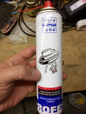

забыл спросить: а кто чем моет? что порекомендуете?
я мыл вот этим:
все руки себе отсушил из-за не герметичности конструкции. запитывал форсунку от аккумулятора шуруповерта 10,8в. длину импульсов в широком диапазоне регулировала жена путем замыкания пары проводов
долго пытался соединить форсунку с баллончиком, в итоге взял кусок изоляции с провода ПВ-3 сечением 1,5 мм. кв., плотно одел на трубку баллончика и вставлял в форсунку. ( со шприцем не вышло, этот очиститель испаряется мигом , может надо было чем другим мыть?)
вроде все норм!
я мыл вот этим:
вроде все норм!

Вот этим я и мыл чаще всего, он самый лучший. Как раз меньше всего кожу разъедает.pokvsel писал(а):забыл спросить: а кто чем моет? что порекомендуете?
я мыл вот этим:
вроде все норм!
И чистил форсунки только с торца, каждые 20-30 тыс.км. и этого хватало. Как-то заморочился с полной разборкой и подачей электричества, но больше на это время не тратил.
При этом в лучшем случае, если сконцентрироваться на работе, у меня уходило 15-20 минут на всю процедуру.
Остальное время (если на выделываться с полной разборкой) можно потратить с бОльшей пользой.
