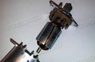

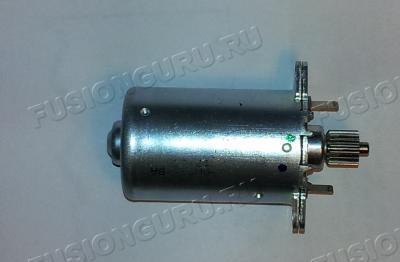

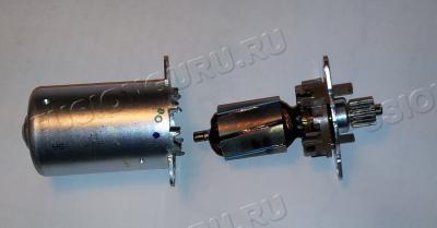

Подвернулась возможность и купил я Б/У заслонку от форд фокуса2 1,4литра бензин.
Сказали она идентична фьюжовой, так и оказалось. Но для меня основной целью было - заглянуть внутрь моторчика, который так долго не давал мне жить.
Заменил детали своей дроссельной заслонки деталями снятыми с купленной. Поездил, результата нет, всё тоже самое, провалы оборотов до 500 при переходе к движению накатом, если залью бензин по хуже то будет так же глохнуть раз через раз. НО ЗАТО ПРИОБРЕТЕНЫ ЗНАНИЯ! теперь ясно что находится в нутри гадского кусочка железа и его можно смело снимать, разбирать и чистить!
Добавлено спустя 4 минуты 24 секунды:
Получается это обычный моторчик, а не шаговый двигатель?

А в траверсе (" щеткодержателе") не видать лишних хвостов от датчика типа Холла?

timoha-07 писал(а):А в траверсе (" щеткодержателе") не видать лишних хвостов от датчика типа Холла?
Нееееееет, ты что там просто аккуратные щётки ничего лишнего и ток два контакта наружу, все просто :)
Добавлено спустя 1 минуту 14 секунд:
В стакане два постоянных магнита распёртые пружинами чтоб не вывалились....

#4 Сообщение timoha-07 » 13 ноя 2013, 22:15
Значит на редукторе кусок мозга прикручен.
Сообщения: 4951
Re: Мотор дроссельной заслонки
#5 Сообщение ANG » 13 ноя 2013, 23:00
Никакого мозга там нету.
Внутри привода заслонки просто моторчик и просто редуктор.
На валу заслонки резистивный датчик угла поворота.
