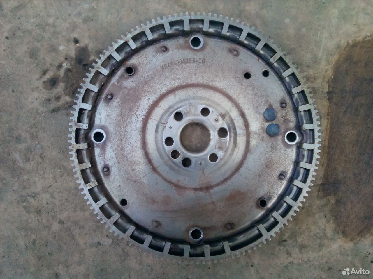

Маховик АКПП ford fusion
https://www.avito.ru/chelyabinsk/zapcha ... _552705391
Просто для наглядности, фото коробки кидал с бубликом, мозга и радиатора тоже.

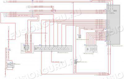

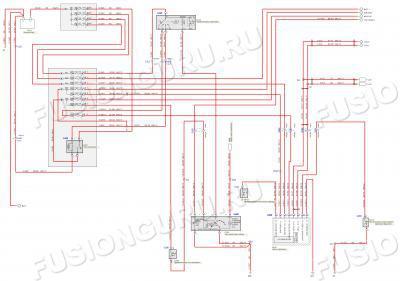

3 модификации:
1. Провода через 800 разъем видимо будут отсутствовать. Проводки автомата у себя не видел. Делать отдельный разъем придется.
2. Проводка в салон с разъемом ручки. Искать.
3. Нифига не вкурил на кой коробке дверной датчик. Дверь же есть в КАН. Или это пережитки доры?

Концевик двери нужен для робота. Наверно у тебя его схема.
Сообщения: 42241
Re: А если автомат вместо ручки?
#56 Сообщение *Casper* » 18 сен 2015, 19:48
ANG писал(а): Наверно у тебя его схема.
С каких пор у робота реле заднего хода и называется он 4х ступенчатый АКПП?
Добавлено спустя 7 минут 55 секунд:
Скорее всего пережитки доры. Там не было средней шины и данных об открытых дверях в высокой (АДА не видит двери на доре), а автомат уже был, вот и сделали физический вход, дабы оно орало "Ээээ, водило, коробку забыло..."
