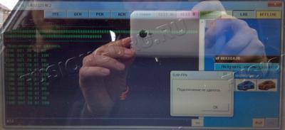

Скачал программу ELM-FFN и пробую запустить, выдаёт вот такую ошибку: Component 'MSCOMM32.OCX' or one of its dependencies not correctly registered: a file is missing or invalid. что бы это могло значить? что не так... :mda:
винда на компе: 8-ка. (8.1)
П.С. открылась прога!

#1090 Сообщение maxs-vd » 21 апр 2015, 22:47
Фиесту мою не видит :(

foose писал(а):У меня такая же ошибка выскакивает в ELMConfig. Может это из-за того что фьюж не видит более новую sony mp3, или сама mp3 не поддается. Было предположение, что это из-за самопального elm, но ведь 6000cd через этот шнур я конфигурировал.
log

01.02.2015 12:20 <-- 22E611
01.02.2015 12:20 --> 01B 0: 62 E6 11 36 53 36 1: 54 2D 31 34 43 31 30 2: 30 2D 44 44 00 00 00 3: 00 00 00 00 00 00 00
01.02.2015 12:20 <-- 22E200
01.02.2015 12:20 --> 62 E2 00 05 1A 6D
01.02.2015 12:20 <-- 22D102
01.02.2015 12:20 --> 62 D1 02 79
01.02.2015 12:20 ============< IPC INFO >===============
01.02.2015 12:20 MODULE: 6S6T-15K600-BN
01.02.2015 12:20 MODULE VIN: -----------------
01.02.2015 12:20 CONTROLLER: 6S6T-14C248-BE
01.02.2015 12:20 STRATEGY: 6S6T-14C100-DD
01.02.2015 12:20 MANUFACTURED: 26.05.2009
01.02.2015 12:20 MODULE VOLTAGE: 12,1 V
01.02.2015 12:20 =======================================
01.02.2015 12:22 GEM 726 / BUILT Write
01.02.2015 12:22 <-- 1087
01.02.2015 12:22 --> 50 87
01.02.2015 12:22 <-- 3B01CB0C46C101
01.02.2015 12:22 <-> SEEN A MARKED ERROR MESSAGE /7F 3B 78 7B 01 /
01.02.2015 12:22 <-> CORRECT MESSAGE /7F 7B 01 /
01.02.2015 12:22 --> 7F 7B 01
01.02.2015 12:22 <-- 3B02E8B76B86EC
01.02.2015 12:22 <-> SEEN A MARKED ERROR MESSAGE /7F 3B 78 7B 02 /
01.02.2015 12:22 <-> CORRECT MESSAGE /7F 7B 02 /
01.02.2015 12:22 --> 7F 7B 02
01.02.2015 12:22 <-- 3B03DC00000000
01.02.2015 12:22 <-> SEEN A MARKED ERROR MESSAGE /7F 3B 78 7B 03 /
01.02.2015 12:22 <-> CORRECT MESSAGE /7F 7B 03 /
01.02.2015 12:22 --> 7F 7B 03
01.02.2015 12:22 GEM 726 / DTC Read
01.02.2015 12:22 <-- 18 00 FF 00
01.02.2015 12:22 --> 58 00
01.02.2015 12:22 PCM 7E0 / BUILT Read
01.02.2015 12:22 --> CAN ERROR
01.02.2015 12:22 ACM 727 / BUILT Read
01.02.2015 12:22 <-- 2100
01.02.2015 12:22 --> 7F 21 11
01.02.2015 12:25 IPC 720 / BUILT Read
01.02.2015 12:25 <-- 1087
01.02.2015 12:25 --> CAN ERROR
01.02.2015 12:25 STOP SESSION
01.02.2015 13:37 START: ELM-FFN 0.02.123 RC2
01.02.2015 13:39 STOP SESSION
01.02.2015 13:52 START: ELM-FFN 0.02.123 RC2
01.02.2015 13:59 STOP SESSION
01.02.2015 15:03 START: ELM-FFN 0.02.123 RC2
01.02.2015 15:04 STOP SESSION
01.02.2015 15:19 START: ELM-FFN 0.02.123 RC2
01.02.2015 15:19 Connected MS-CAN
01.02.2015 15:19 GEM 726 / BUILT Read
01.02.2015 15:19 <-- 1087
01.02.2015 15:19 --> 50 87
01.02.2015 15:19 <-- 2101
01.02.2015 15:19 --> 61 01 CB 0C 46 C1 01
01.02.2015 15:19 <-- 2102
01.02.2015 15:19 --> 61 02 E8 B7 6B 86 EC
01.02.2015 15:19 <-- 2103
01.02.2015 15:19 --> 61 03 DC 00 00 00 00
01.02.2015 15:19 <-- 22E21A
01.02.2015 15:19 --> 62 E2 1A 36 53 36 54
01.02.2015 15:19 <-- 22E217
01.02.2015 15:19 --> 62 E2 17 15 14 06 00
01.02.2015 15:19 <-- 22E219
01.02.2015 15:19 --> 62 E2 19 02 0B
01.02.2015 15:19 <-- 22E610
01.02.2015 15:19 --> 01B 0: 62 E6 10 36 53 36 1: 54 2D 31 34 43 32 34 2: 38 2D 42 45 00 00 00 3: 00 00 00 00 00 00 00
01.02.2015 15:19 <-- 22E611
01.02.2015 15:19 --> 01B 0: 62 E6 11 36 53 36 1: 54 2D 31 34 43 31 30 2: 30 2D 44 44 00 00 00 3: 00 00 00 00 00 00 00
01.02.2015 15:19 <-- 22E200
01.02.2015 15:19 --> 62 E2 00 05 1A 6D
01.02.2015 15:19 <-- 22D102
01.02.2015 15:19 --> 62 D1 02 79
01.02.2015 15:19 ============< IPC INFO >===============
01.02.2015 15:19 MODULE: 6S6T-15K600-BN
01.02.2015 15:19 MODULE VIN: -----------------
01.02.2015 15:19 CONTROLLER: 6S6T-14C248-BE
01.02.2015 15:19 STRATEGY: 6S6T-14C100-DD
01.02.2015 15:19 MANUFACTURED: 26.05.2009
01.02.2015 15:19 MODULE VOLTAGE: 12,1 V
01.02.2015 15:19 =======================================
01.02.2015 15:20 PCM 7E0 / BUILT Read
01.02.2015 15:20 <-- 1087
01.02.2015 15:20 --> CAN ERROR
01.02.2015 15:20 ACM 727 / BUILT Read
01.02.2015 15:20 <-- 2100
01.02.2015 15:20 --> 7F 21 11
01.02.2015 15:20 <-- ATZ
01.02.2015 15:20 --> ELM327 v1.5
01.02.2015 15:21 ACM 727 / BUILT Read
01.02.2015 15:21 <-- 2100
01.02.2015 15:21 --> 7F 21 11
01.02.2015 15:23 STOP SESSION
01.02.2015 15:41 START: ELM-FFN 0.02.123 RC2
01.02.2015 15:41 VEHICLE CONNECT WF0UXXххххххххххх
01.02.2015 15:41 PCM 7E0 / BUILT Read
01.02.2015 15:41 <-- 1087
01.02.2015 15:41 --> 50 87
01.02.2015 15:41 <-- 2100
01.02.2015 15:41 --> 7F 21 12
01.02.2015 15:41 <-- 2101
01.02.2015 15:41 ACM 727 / BUILT Read
01.02.2015 15:41 --> CAN ERROR
01.02.2015 15:41 HVAC 733 / DTC Check
01.02.2015 15:41 <-- 18 00 FF 00
01.02.2015 15:41 AHCM 73E / DTC Check
01.02.2015 15:41 ICP 720 / ODO Correction
01.02.2015 15:41 <-- 22 61 80
01.02.2015 15:41 --> 62 61 80 07 E6 24
01.02.2015 15:42 IPC 720 / BUILT Read
01.02.2015 15:42 <-- 1087
01.02.2015 15:42 --> 50 87
01.02.2015 15:42 <-- 2100
01.02.2015 15:42 --> 61 00 B4 1A 81 7E 14
01.02.2015 15:42 <-- 2101
01.02.2015 15:42 --> 013 0: 61 01 57 46 30 55 1: 58 58 47 41 4A 55 42 2: 43 32 39 31 36 30 00
01.02.2015 15:42 <-- 2102
01.02.2015 15:42 --> 61 02 1C 66
01.02.2015 15:42 <-- 22E21A
01.02.2015 15:42 --> 62 E2 1A 36 53 36 54
01.02.2015 15:42 <-- 22E217
01.02.2015 15:42 --> 62 E2 17 01 00 08 49
01.02.2015 15:42 <-- 22E219
01.02.2015 15:42 --> 62 E2 19 08 06
01.02.2015 15:42 <-- 22E610
01.02.2015 15:42 --> 01B 0: 62 E6 10 36 53 36 1: 54 2D 31 34 43 32 32 2: 36 2D 45 41 00 00 00 3: 00 00 00 00 00 00 00
01.02.2015 15:42 <-- 22E611
01.02.2015 15:42 --> 01B 0: 62 E6 11 36 53 36 1: 54 2D 31 34 43 30 32 2: 36 2D 42 4A 00 00 00 3: 00 00 00 00 00 00 00
01.02.2015 15:42 <-- 22E200
01.02.2015 15:42 --> 62 E2 00 0C 0F 6D
01.02.2015 15:42 <-- 22D102
01.02.2015 15:42 --> 62 D1 02 78
01.02.2015 15:42 ============< IPC INFO >===============
01.02.2015 15:42 MODULE: 6S6T-010849-EH
01.02.2015 15:42 MODULE VIN: WF0UXXхххххххххххххххх
01.02.2015 15:42 CONTROLLER: 6S6T-14C226-EA
01.02.2015 15:42 STRATEGY: 6S6T-14C026-BJ
01.02.2015 15:42 MANUFACTURED: 15.12.2009
01.02.2015 15:42 MODULE VOLTAGE: 12 V
01.02.2015 15:42 =======================================
01.02.2015 15:43 IPC 720 / BUILT Read
01.02.2015 15:43 <-- 1087
01.02.2015 15:43 --> 50 87
01.02.2015 15:43 <-- 2100
01.02.2015 15:43 --> 61 00 B4 1A 81 7E 14
01.02.2015 15:43 <-- 2101
01.02.2015 15:43 --> 013 0: 61 01 57 46 30 55 1: 58 58 47 41 4A 55 42 2: 43 32 39 31 36 30 00
01.02.2015 15:43 <-- 2102
01.02.2015 15:43 --> 61 02 1C 66
01.02.2015 15:43 <-- 22E21A
01.02.2015 15:43 --> 62 E2 1A 36 53 36 54
01.02.2015 15:43 <-- 22E217
01.02.2015 15:43 --> 62 E2 17 01 00 08 49
01.02.2015 15:43 <-- 22E219
01.02.2015 15:43 --> 62 E2 19 08 06
01.02.2015 15:43 <-- 22E610
01.02.2015 15:43 --> 01B 0: 62 E6 10 36 53 36 1: 54 2D 31 34 43 32 32 2: 36 2D 45 41 00 00 00 3: 00 00 00 00 00 00 00
01.02.2015 15:43 <-- 22E611
01.02.2015 15:43 --> 01B 0: 62 E6 11 36 53 36 1: 54 2D 31 34 43 30 32 2: 36 2D 42 4A 00 00 00 3: 00 00 00 00 00 00 00
01.02.2015 15:43 <-- 22E200
01.02.2015 15:43 --> 62 E2 00 0C 0F 6D
01.02.2015 15:43 <-- 22D102
01.02.2015 15:43 --> 62 D1 02 79
01.02.2015 15:43 ============< IPC INFO >===============
01.02.2015 15:43 MODULE: 6S6T-010849-EH
01.02.2015 15:43 MODULE VIN: WF0UXхххххххххххххххххх
01.02.2015 15:43 CONTROLLER: 6S6T-14C226-EA
01.02.2015 15:43 STRATEGY: 6S6T-14C026-BJ
01.02.2015 15:43 MANUFACTURED: 15.12.2009
01.02.2015 15:43 MODULE VOLTAGE: 12,1 V
01.02.2015 15:43 =======================================
01.02.2015 15:43 IPC 720 / BUILT Write
01.02.2015 15:43 <-- 3B00B41B817E14
01.02.2015 15:43 --> 7B 00
01.02.2015 15:43 <-- 3B021C66
01.02.2015 15:43 --> 7B 02
01.02.2015 15:43 --> 61 00 B4 1B 81 7E 14
01.02.2015 15:43 MODULE VIN: WF0UXXхххххххххххххх
01.02.2015 15:44 GEM 726 / BUILT Read
01.02.2015 15:45 GEM 726 / BUILT Read
01.02.2015 15:45 IPC 720 / BUILT Read
01.02.2015 15:45 START: ELM-FFN 0.02.123 RC2
01.02.2015 15:45 VEHICLE CONNECT WF0UXXGAJUBC29160
01.02.2015 15:45 <-- 1087
01.02.2015 15:45 --> 50 87
01.02.2015 15:45 <-- 2100
01.02.2015 15:45 --> 61 00 B4 1B 81 7E 14
01.02.2015 15:45 <-- 2101
01.02.2015 15:45 --> 013 0: 61 01 57 46 30 55 1: 58 58 47 41 4A 55 42 2: 43 32 39 31 36 30 00
01.02.2015 15:45 <-- 2102
01.02.2015 15:45 --> 61 02 1C 66
01.02.2015 15:45 <-- 22E21A
01.02.2015 15:45 --> 62 E2 1A 36 53 36 54
01.02.2015 15:45 <-- 22E217
01.02.2015 15:45 --> 62 E2 17 01 00 08 49
01.02.2015 15:45 <-- 22E219
01.02.2015 15:45 --> 62 E2 19 08 06
01.02.2015 15:45 <-- 22E610
01.02.2015 15:45 --> 01B 0: 62 E6 10 36 53 36 1: 54 2D 31 34 43 32 32 2: 36 2D 45 41 00 00 00 3: 00 00 00 00 00 00 00
01.02.2015 15:45 <-- 22E611
01.02.2015 15:45 --> 01B 0: 62 E6 11 36 53 36 1: 54 2D 31 34 43 30 32 2: 36 2D 42 4A 00 00 00 3: 00 00 00 00 00 00 00
01.02.2015 15:45 <-- 22E200
01.02.2015 15:45 --> 62 E2 00 0C 0F 6D
01.02.2015 15:45 <-- 22D102
01.02.2015 15:45 --> 62 D1 02 77
01.02.2015 15:45 ============< IPC INFO >===============
01.02.2015 15:45 MODULE: 6S6T-010849-EH
01.02.2015 15:45 MODULE VIN: WF0UXXхххххххххххххх
01.02.2015 15:45 CONTROLLER: 6S6T-14C226-EA
01.02.2015 15:45 STRATEGY: 6S6T-14C026-BJ
01.02.2015 15:45 MANUFACTURED: 15.12.2009
01.02.2015 15:45 MODULE VOLTAGE: 11,9 V
01.02.2015 15:45 =======================================
01.02.2015 15:47 AHCM 73E / DTC01.02.2015 15:57 START: ELM-FFN 0.02.123 RC2
01.02.2015 15:57 Connected MS-CAN
01.02.2015 15:57 GEM 726 / BUILT Read
01.02.2015 15:57 <-- 1087
01.02.2015 15:57 --> 50 87
01.02.2015 15:57 <-- 2101
01.02.2015 15:57 --> 61 01 CB 0C 46 C1 01
01.02.2015 15:57 <-- 2102
01.02.2015 15:57 --> 61 02 E8 B7 6B 86 EC
01.02.2015 15:57 <-- 2103
01.02.2015 15:57 --> 61 03 DC 00 00 00 00
01.02.2015 15:57 <-- 22E21A
01.02.2015 15:57 --> 62 E2 1A 36 53 36 54
01.02.2015 15:57 <-- 22E217
01.02.2015 15:57 --> 62 E2 17 15 14 06 00
01.02.2015 15:57 <-- 22E219
01.02.2015 15:57 --> 62 E2 19 02 0B
01.02.2015 15:57 <-- 22E610
01.02.2015 15:57 --> 01B 0: 62 E6 10 36 53 36 1: 54 2D 31 34 43 32 34 2: 38 2D 42 45 00 00 00 3: 00 00 00 00 00 00 00
01.02.2015 15:57 <-- 22E611
01.02.2015 15:57 --> 01B 0: 62 E6 11 36 53 36 1: 54 2D 31 34 43 31 30 2: 30 2D 44 44 00 00 00 3: 00 00 00 00 00 00 00
01.02.2015 15:57 <-- 22E200
01.02.2015 15:57 --> 62 E2 00 05 1A 6D
01.02.2015 15:57 <-- 22D102
01.02.2015 15:57 --> 62 D1 02 79
01.02.2015 15:57 ============< IPC INFO >===============
01.02.2015 15:57 MODULE: 6S6T-15K600-BN
01.02.2015 15:57 MODULE VIN: -----------------
01.02.2015 15:57 CONTROLLER: 6S6T-14C248-BE
01.02.2015 15:57 STRATEGY: 6S6T-14C100-DD
01.02.2015 15:57 MANUFACTURED: 26.05.2009
01.02.2015 15:57 MODULE VOLTAGE: 12,1 V
01.02.2015 15:57 =======================================
01.02.2015 15:57 ACM 727 / BUILT Read
01.02.2015 15:57 <-- 2100
01.02.2015 15:57 --> 61 00 04 02 38

Попробовал соединиться с машиной, вин код считывает, а дальше выдает ошибку.
Библиотеку распаковал в папку с программой. Куда копать?
Форсканом все считывается нормально, elmconfig тоже работает
#1098 Сообщение *Casper* » 10 май 2015, 19:06
Настройки порта посьавь не автор, а 38 с чем-то там. Скорость

#1100 Сообщение Santila » 11 май 2015, 15:46
И скрин делайте, а не фотоаппаратом фотографируйте.
