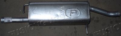

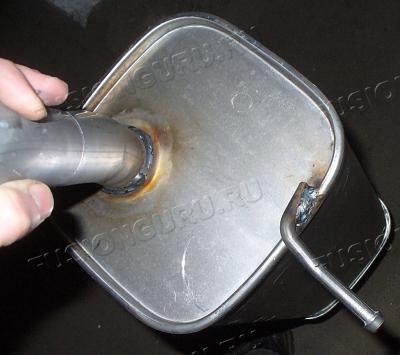

купил и поставил себе polmostrow (артикул 08.668 для 1.4 бензин двигателя)
"уклады выдеховые для самоходов особовых"
(мой Фью, кстати, немецкий поляк, оттудова приехал)

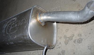

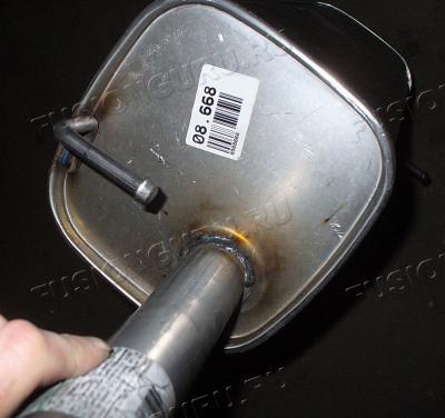

на вид глушитель конечно не ахти - сварные швы какие-то совсем неаккуратные (см. фото)
но цена в 24$ перевесила эстетические недостатки, дешевле ничего нет, китайский fortluft даже чуть дороже был, а следующий по цене (название уже не вспомню) почти в 2 раза больше денег стоил.

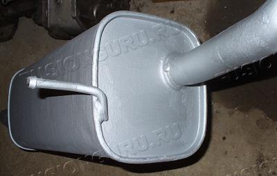

учитывая опыт других пользователей, густо покрасил его термостойкой краской (уже жалею - второй день воняет-обгорает)
надеюсь, это продлит ему жизнь хотя бы на один дополнительный год
проблем при установке не возникло - все размеры совпали, не понадобилась ни кувалда, ни "какая-то там матерь".
померял-отрезал-намазал-насадил-зарутил. в одиночку, без ямы (колесо снимал).
кроме самого глушителя пришлось приобрести один хомут, одну резинку взамен растянутой, тюбик цемента-герметика, ну и краску.
звук конечно же тише, чем у прогнившего родного.
на холостых как будто немного "подзванивает", неблагородно как-то.
но, опять-таки, не до эстетики. тем более что и под капотом не V8 5л
при езде вообще никаких неприятных нюансов нет.
посмотрим что будет через год-два.

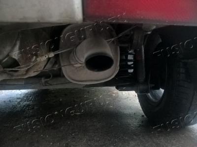

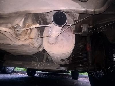

Крюк прогорел.
Возвращаюсь домой. Нужно проехать 2200 км. Опасно с таким глушителем ехать?
В запаске есть только провод (и то, не длинный).

Подвяжи проволокой.По пути встретишь сервис со сварщиком.Делов десять минут.Ты же не будешь гнать и гнать В момент ремонта и отдохнёшь.У самого такое было.С проволокой нормально ,но не долго конечно.

Да хоть ремнём от штанов. Чулки жены дешевле. 2 комплекта носков мужика - еще дешевле. Двое шнурков ВНЕЗАПНО дороже двух пар носков. Но дешевле чулок.

Спасибо за советы!
Подвязал проводом медным многожильным.
Проехал уже 1500км. Провод на месте. Думаю, до дома дотяну...

Поменял родную банку (15 лет проходила) на polmostrow (2610р.). Банка встала хорошо, только много обрезал от трубы - поднялась высоковато, но проблем нет.
Трубу родную пришлось напильником перепиливать - перепелил с ямы, нормально. Дальше посмотрим.

Просверлил дренаж 5 мм в нижней точке банки, т.к. воды можен набраться много.

итак, докладываюNikson1600 писал(а): ↑20 апр 2017, 17:50цена в 24$ перевесила эстетические недостатки, дешевле ничего нет, китайский fortluft даже чуть дороже был, а следующий по цене (название уже не вспомню) почти в 2 раза больше денег стоил.
спустя ровно 4 года глушитель POLMOSTROW окончательно сдался.
и хотя внешне вроде бы целый (в предыдущем банка просто разваливалась)
но бубнит уже как стритрейсер. наверное, внутренности посгнивали окончательно
в принципе, за те деньги - считаю неплохой результат.
наверное, тоже надо было просверлить отверстие для слива конденсата
сейчас в новом точно сделаю!
