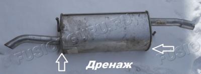

Машина стояла в гараже несколько дней. Завел, оглянулся, а с глушителя вылетает жидкость и в двух местах - С трубы и капает с торца глушителя (с торца что обращен к двигателю). Подскажите ЭТО нормально, особенно волнует течь с торца или там дренаж?

Нормально, в глушителе есть дренажное отверстие для конденсата.

а откуда он вообще берется? дренажное отверстие находится возле самого торца?

Из воздуха. От естественной влажности. Еще и кат добавляет как продукт химических реакций.kobor писал(а):а откуда он вообще берется?

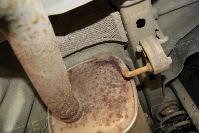

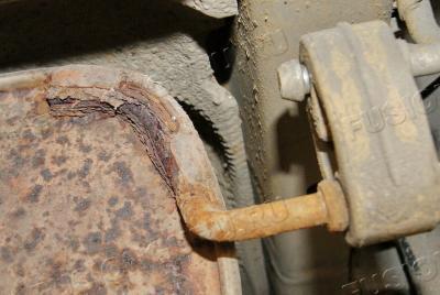

Чёт меня крепление глушителя напрягает. Как бы не потерять.
А какой примерно ресурс у глушителя на фью?

ИМХО, сначала прогорит, сечь начнёт, а отваливаться уже после будет, при чём обычно в месте где труба в банку входит.
По ресурсу - не знаю, во многом зависит от того, чем дороги зимой посыпают.

Я это соединение крючка с банкой прочистил от ржи и промазал герметиком для выхлопных систем... пока не отвалилось.Arsen писал(а):Чёт меня крепление глушителя напрягает.

Лучше покрасить жаростойкой краской, смотрю площадь большая коррозии подвергнута...

Есть такая краска ZINGA. Морские буи англичане красят. Не знаю как она в "горячем цеху" поведет себя.Arsen писал(а):меня крепление глушителя напрягает. Как бы не потерять.
Крышу оцинковку подкрашивал по локальным очагам ржавчины. Лет 6 прошло, отличный результат. а температура кровли порой достигает 70-град
