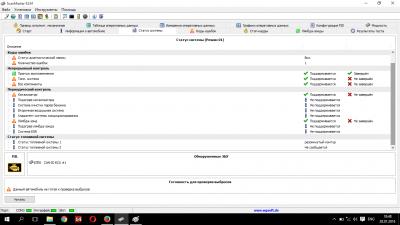

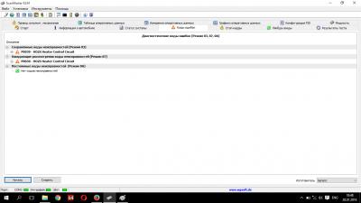

Вот мне то и интересно что с ними вообще, не охота вот так сразу кат вырезать и потом выяснить что не работает какая то лямбда, ошибка p0030 HO2S Heater Control Circuit,
Разрыв электрической цепи подогреваемого кислородного датчика (HO2S)
провода целые,предохрон тоже.
Сообщения: 42247
Re: Как проверить Лямбда-Зонд?
#48 Сообщение *Casper* » 02 фев 2016, 00:25
vsrgv писал(а):ошибка p0030 HO2S Heater Control Circuit
Ну так (если не ошибаюсь), у первой лямбды сгорел подогрев. Лямбду менять, если предохранители целы.
А вообще, скачай себе программу FORSCAN и не мучайся с этой фигней пережитком эпохи скорпио, что на скринах.
