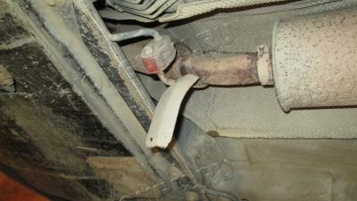

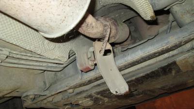

fidel1970 писал(а):Я предчувствую на своей машинке такую проблему с системой выхлопа - отваливание нафиг бочонка глушителя, ввиду корродирования удерживающего его кронштейна. :(
Щас... покажу...
Добавлено спустя 4 минуты 20 секунд:
не стоит менять и выбрасывать вещи которые еще могут немало походить.нужен лишь полуавтомат и средней руки сварщик.я так же сидел и думал что придется менять глушитель когда от него напроч отвалилась труба(прогорела до состояния газеты).при чем сама банка была еще в хорошем состоянии и не забита(двиг не давал сажи.масло не ел).сварил я все это дело в целое как и было .дальше усилил поверхностными слоями сварки и продал этот авто с этим же глушителем через 38 тыс пробега(или же через 3 года).а то что на фото это мелоч и легко лечится. :yes:

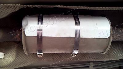

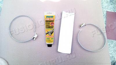

#27 Сообщение коб®ыч » 22 май 2017, 10:16
fidel1970,
Не проникся я советом, прости команданте :)
Купил цемент ES-332, нарезал хомутов, согнул полоску люминия, и вот:
Стало тише, тестирую....
Re: Выхлопной тракт и его шумы
#28 Сообщение fidel1970 » 23 май 2017, 16:09
коб®ыч писал(а):Стало тише, тестирую....
Ну, как временная мера пойдёт.
Только проверять не забывай!!!
СО2 в пробках без опознания в салон проникнуть может, сам понимаешь...

коб®ыч
Сообщения: 457
Зарегистрирован: 11 янв 2010, 11:46
Полное имя: васильвасиличь
#34 Сообщение коб®ыч » 10 май 2018, 12:37
23 май 2017, 16:09
Команданте! Прошел год, никаких изменений. Тут цемент держит отлично. Всем рекомендую.
А вот гофра заметно поистлела. Возможно, ей такую же операцию назначу :)

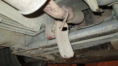

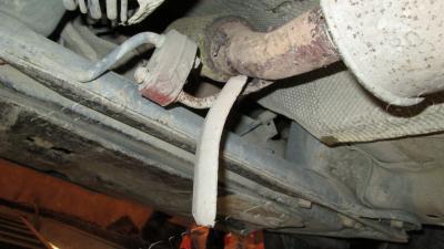

#36 Сообщение ni2ke » 23 сен 2018, 22:20
23 июл 2012, 16:09
В итоге дядька заметил, что подогнут один лепесток экрана катализатора.
А этот лепесток разве не в единственном числе?
На машине он вообще отвалился, жена пожаловалась, что "что-то звенит и внизу болтается" - загнал на яму и вот этот экранчик. Про него же речь?
Зажал пока хомутом, но на схеме выхлопа в Этисе этот экран не нашёл...
Собственно вопрос: какой финис-код этой детальки? Стоит ли менять или пусть на хомуте держится?

Сообщения: 42252
#38 Сообщение *Casper* » 02 окт 2018, 19:29
Не этот, а на каталике. Этот у меня еще жив

#39 Сообщение ni2ke » 03 окт 2018, 10:43
02 окт 2018, 19:29
А номерок этого не подскажешь? Не могу его найти...
Сообщения: 42252
#40 Сообщение *Casper* » 04 окт 2018, 21:24
А его нету. Труба идет в сборе
