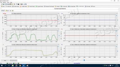

Не подскажете товарищи,можно ли по этим скринам сказать что то про работу лямбда зонда?(жив/мертв)

vsrgv писал(а):Не подскажете товарищи,можно ли по этим скринам сказать что то про работу лямбда зонда?(жив/мертв)
ещё бы графики, как в верхнем сообщении на этой странице....
Судя по второму лямбда зонду, либо "писец" катализатору (не вырезали часом?), либо самому второму зонду. При этом ошибка Р0030 говорит что случился обрыв цепи подогрева первого (скорее всего) кислородного датчика. В принципе ездить можно, но датчик дольше будет выходить в рабочий режим при старте на холодном двигателе. Если чинить, то либо искать обрыв провода подогрева лямбды, либо замена самой лямбды, если с проводкой все ок (так как обрыв скорее всего в самом датчике).

Nikson1600 писал(а): ещё бы графики, как в верхнем сообщении на этой странице....
сохранил файл отчета ELM, но когда открываю его дома, видно только 2 графика,завтра попробую скрины сделать где больше инфы.
dredik писал(а): Судя по второму лямбда зонду, либо "писец" катализатору (не вырезали часом?), либо самому второму зонду. При этом ошибка Р0030 говорит что случился обрыв цепи подогрева первого (скорее всего) кислородного датчика. В принципе ездить можно, но датчик дольше будет выходить в рабочий режим при старте на холодном двигателе. Если чинить, то либо искать обрыв провода подогрева лямбды, либо замена самой лямбды, если с проводкой все ок (так как обрыв скорее всего в самом датчике).
каталик лично я не вырезал, авто в пользовании около 4-5 лет, джекичан загорелся только сейчас, на днях попробую глянуть проводку к датчику.

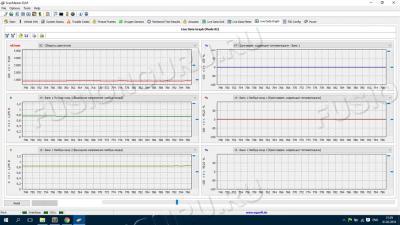

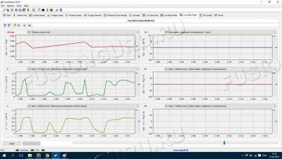

#39 Сообщение vsrgv » 01 фев 2016, 21:45
Nikson1600 писал(а):ещё бы графики, как в верхнем сообщении на этой странице....
графики чуть другие, но надеюсь кто нибудь поможет, выбрал несколько разных мест из диагностики, есть еще файл теста для ELM,незнаю,получиться ли оставить его здесь.

#40 Сообщение *Casper* » 01 фев 2016, 21:48
Похоже кат умирает. ИМХО
