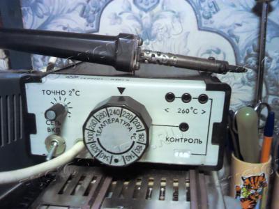

Вот моя паяльная станция времён СССР. паяльная станция Термит - П36ГК. Очень простая, но удобная.
- Контроль температуры поддержания температуры на заданном уровне.
- Проверка и калибровка температуры посредством прикосновения жала паяльника к контрольным выводам термопары контакта КОНТРОЛЬ. точность установки температуры+/- 2 градуса
- Силовые провода и провода контроля температуры жала паяльника затянуты в трубки из кремне-органической резины способной выдерживать высокие температуры. Не боится прикосновения жала паяльника.
- Безопасное питание. 36 вольт переменного тока частотой 50 герц. Питание от внешнего разделительного понижающего трансформатора.
- Ручка паяльника в виде треугольника. Очень удобно. В одной руке Умудряюсь держать и сам паяльник и пинцет.
Пока что менять такую станцию не собираюсь! Можно поискать на радиофорумах такую станцию, может кто и продаёт.

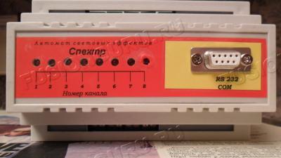

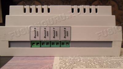

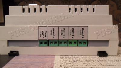

Недавно закончил конструкцию.
Автомат световых эффектов
технические характеристики
напряжение питание - 220V 50 Hz
количество выходных каналов - 8
напряжение на выходных каналах - 220V 50 Hz
номинальная нагрузка на каждом канале 50 W
возможность менять световые эффекты и скорость повторения эффектов - есть
управляется от ЭВМ (персональный компьютер в просторечии :D ) от COM порта RS232
На работе работает этот автомат уже не сколько недель. Так сказать создаёт новогоднее настроение.
