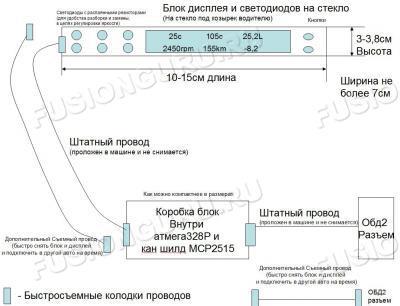

Итак идея возникла вчера тут http://www.fusionguru.ru/forum/viewtopi ... 15#p328915.
Сегодня нарисовал:
Блок - под рулем.
Дисплей - на стекло под козырек, прямо перед глазами водителя.
Ну и два быстро подключаемых дополнительно кабеля, кроме штатных, , быстро снять сам дисплей и блок и вкинуть в другую машину за минуты.
Светодиоды - отображают различные события.
Вопросы:1) Индикация состояния, когда контроллер CAN интерфейса отказался выходить на рабочий режим после
включения энергосбережения (тысклый белый)
2) Переход топливной системы в статусы open loop и open loop dive (яркий зеленый), можно заменить на пропадание показаний STFT.
3) Регистрация пропуска вопламенения (яркий оранжевый, вспышка с задержкой горения 1-2сек.)
4) Открыта любая дверь (красный мигающий)
5) Мало топлива, дублирование лампы на приборке (желтый)
6) Красный - выше 107км/ч
1. Вот нормальный я или совсем? новый год наступает, а меня долбануло вчера идея и теперь я дурью маюсь, вместо того чтобы отмечать
2. Каспер, возьмешься как время появится?
или продашь готовую компактную плату, только без паяльной маски сверху, атмега + MCP2515 , а дальше остальное: модуль дисплея и скетч я сам наваяю со временем.
Просто твой вариант будет компактнее, чем если я возьму стандартную ардуинку и еще сверху в нее воткну готовую плату с MCP2515
Цель: довольно проста, я еду смотрю на дорогу и сразу перед глазами основные показания
Температура впуска (010F) / Температура ОЖ (0105) / Мгновенный
Обороты (010C) / скорость (010D) / STFT (0106)
У каждого они свои конечно, кому то давление в коллекторе или УОЗ нужен. Мне вот эти удобнее видеть, по ним и ощущениям своим я очень много могу понять (причем мгновенный тут так для красоты, больше чем для дела).
Мне не нужно отводить взгляд вниз или вбок, все сразу прямо на глазах, без отрыва взгляда от дороги.
