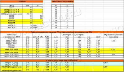

Но хочется еще лучше, хотя бы около 150-200мВ :lol:
К сожалению схема защиты от переполюсовки на полевом транзисторе не лезет в маленький корпус повербанка, было бы проще, убрать вообще диоды и получить намного приятнее КПД, но корпус очень тесный.
С диодами не все так просто.
Падение в покое минимально.
Но когда мы грузим диоды током, падение на диоде растет.
По мере нагрева диода, чуть чуть но падение снижается. Так что нагрев диода до больших температур это даже в этом плане плюс.
Приобрел диоды шоттки 30bq015 в корпусе DO-214AB, у них меньше таки потеря напряжения и корпус больше, то есть тепла отводит, можно больше ток пускать.

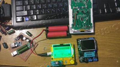

Это пока лучший вариант, вот результаты тестирования, вносил в таблицу потерю напряжения на диоде установленном в powerbank, в состоянии покоя, в состоянии включенного пауэрбанка, при нагрузке более 1А и 2А
Сам мучаемый powerbank TOMO V8-4, КПД которого с 74% уже догнано примерно до 88%, и тестеры подбираемых компонентов, так называемые ESR метры, модели T4 и gm328a
