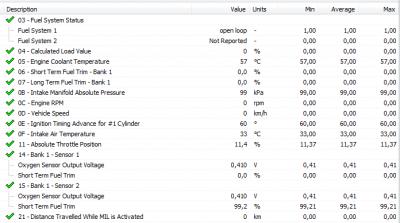

Если не секрет, по каким PIDам и(или) адресам Вы получали расход топлива? У меня (Фиеста) PID 0x5E (расход топлива) и 0x10 (массовый расход воздуха, по нему умудряются расход топлива считать) не поддерживает. Спрашивал по стандартному адресу 0x7DF. Обороты, скорость и температуру - вижу нормально.
Смотрел программой с ПК, выдает только такие PIDы:
При этом на телефоне программа Torq показывает мгновенный и средний расход топлива (л/100км).
Пробовал перехватывать обмен по адресам 0x7E8...0x7EF (с запущенной Torq), были запросы только скорости оборотов, температуры и др. (что и я получаю).
На второй странице я вижу адрес 0x720, но в нете что-то конкретного про него нагуглить не получилось :(

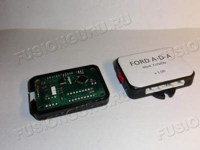

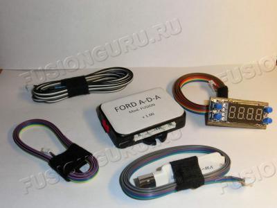

#207 Сообщение *Casper* » 22 дек 2013, 23:56
Фотки
В коммерческом выложил мануал, дополню еще софтом, прошивками. Определюсь только с удобством размещения.
И еще сделаю фотки другого варианта с размещением. Правда пока еще голый, но мож кому понравится.
